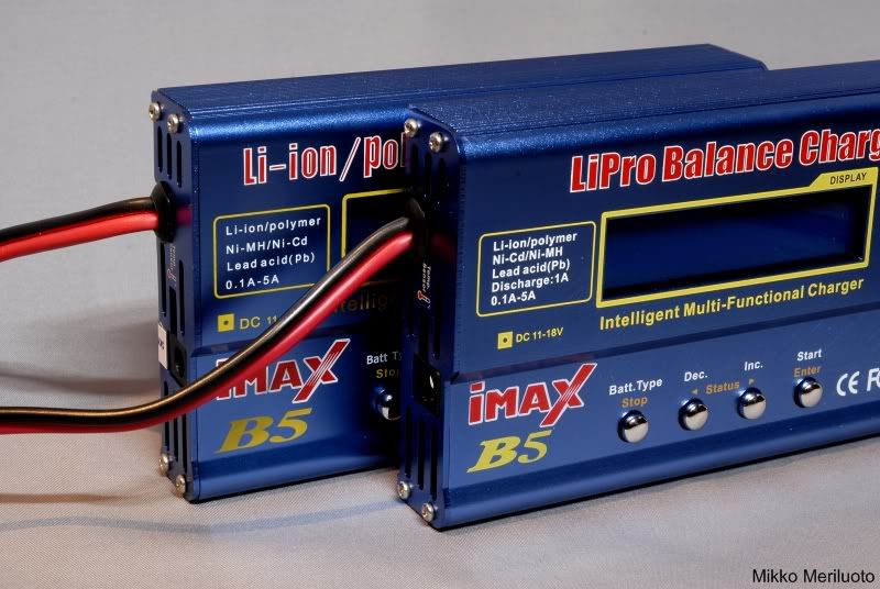

Ostin IMAX B5 laturin. Laturissa ei tietojeni mukaan ole akun purku toimintoa mutta omassa laturissani lukee silti "discharge:1A". Laturin paketin kannessa olevasta laturin kuvasta tämä teksti kuitenkin puuttuu eikä ohjekirjassakaan purkutoiminnosta mainita. Laturista en discharge toimintoa löydä.
Onko laturissani purku toiminto ja jos on niin miten sitä käytetään?

Skudaa,
Ymmärtääkseni tuo purku on B6:den ominaisuus, eikä noissa muuta eroa taida sitten ollakkaan.

Korostan sanaa OSTIN. Tämä ei siis ollut mikään "kumpa on parempi" kysymys.
Laturissa siis todella lukee "discharge:1A".
Miksi tuommoinen tuohon on präntätty jos laturissa ei ole purkua? Ilmeisesti tekovika. Halpa vehehän tuo on.
Edit:Älkää kiinnittäkö huomiota laturin täyttöön kuvassa! Sillä ei ole mitään tekemistä asian kanssa.

Ymmärsin kyllä että olit jo laturin ostanut.
Ja oikean mallin ostit.
Kerroin vain yleisesti B6:ssa olevasta tasausongelmasta, koska topicci on tarkoitettu näistä vehkeistä keskusteluun.
Ja B5:ssä EI ole siis purkutoimintoa.
Kiinalaiset laittaa latureihin niitä kuoria ja tekstejä mitä hyllystä sattuu löytymään.
Tässä omat B5:set:
Niinkuin näette, toisessa on purku ja toisessa ei!  :grin:

Noniin nyt sain vastauksen arvoitukseeni!
kiitos =)
