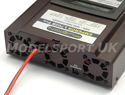

Ai hitsi. Mun laturissa on 3 itsenäisesti toimivaa tuuletinta. Tuo on sit varmaan susi koko 200e laturi.
Upeeta logiikkaa. :grin: Tietysti kunnan laturissa on tuulettimia - ja todennäköisesti kunnon laturi ei tuhlaa sähköä (mutta jos tätä ei mittaa tämä perustuu uskoon). Tuulettimeton rimpula ei voi mitenkään hukata esim. 50W tehoa, koska muuten se sulaisi saman tien.
Pitää laittaa vekotin mittariin kiinni, kun se tulee postissa.
Vs: Akut ja laturit
« Vastaus #2671 : 20.01.11 - klo: 12.00 »
Kaikki lämpö laturista on hukattua energiaa. Latureissa, jotka purkavat akkuja myös 1A suuremmilla virroilla, on syytä olla järeämpi tuuletus, koska tämä purettu energia muutetaan laturin vastuksissa lämmöksi.
Vs: Akut ja laturit
« Vastaus #2672 : 20.01.11 - klo: 14.22 »
110% varmuudella kaikki laturit hukkaa sähköä. Ei nuo Lcd näytöt ja tuulettimet pyhällä hengellä toimi.
Joten väittämä "kunnon laturi" ei tuhlaa sähköä on sekin väärin. Sitä ei tarvitse edes mitata, jotta näin ei olisi.
Itseasiassa on hyvinkin mahdollista, jotta tuollanen isolla näytöllä ja tuulettimilla varustettu vie enemmän sähköä kuin sellanen kuumana käyvä kiinan pikkulaturi joka hoitaa osan jäähdytyksestä kuorensa avulla, mutta sehän ei sähköä vie.
Tuollanen on mun laturin takaseinä ja kyllä kun nuo lähtee täysillä pyörimään niin sähköä menee.
Ja kyllä pidän taka kunnon laturina, vaikkakin tehohäviö on mitä on.
Itse asiassa just oli täysi akku purkautumassa n. 7A.lla 2S Lipo, kun haluan tarkistaa paljon menee virtaa tyhjänä olevaan niin tuuletin kyllä kävi jo täysillä kierroksilla, mutta laturin kuori ei lämmennyt yhtään.
