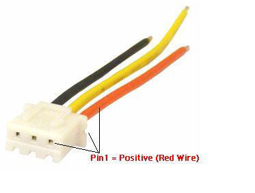

Moi, meneekö Graupner Ultramat 14 laturiin suoraan tälläinen: http://www.batteryspace.com/ProductImages/connectors/4705.jpg tasausliitin. Pikaisia vastauksia, kiitos. Pitääkö tuollaisiin latureihin yleensä hankkia jonkinlainen adapteri?
