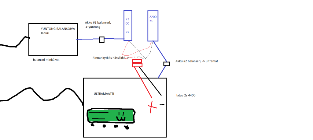

mahtaako olla mitään toiveita toimintaan, vai ostanko vain balanseri laudan.
Ei tuo kyllä voi toimia, koska ne laturit on nyt käytännössä rinnan kytkettyjä, vaikka piirsitkin sen niin kuin ne eivät olisi. Yksi pinni tasausliittimestä on suoraan kiinni punaisessa ja yksi mustassa. Tästä seuraa, että noiden latureiden punaiset on yhdessä ja mustat yhdessä. Ei se kyllä voi toimia. Veikkaan, että parempi laturi kieltäytyy lataamasta ja antaa jonkin vikakoodin, koska sille tulee liian suuri jännite.
Mutta jos kokeilet, niin rapotoi tänne.  :grin:
