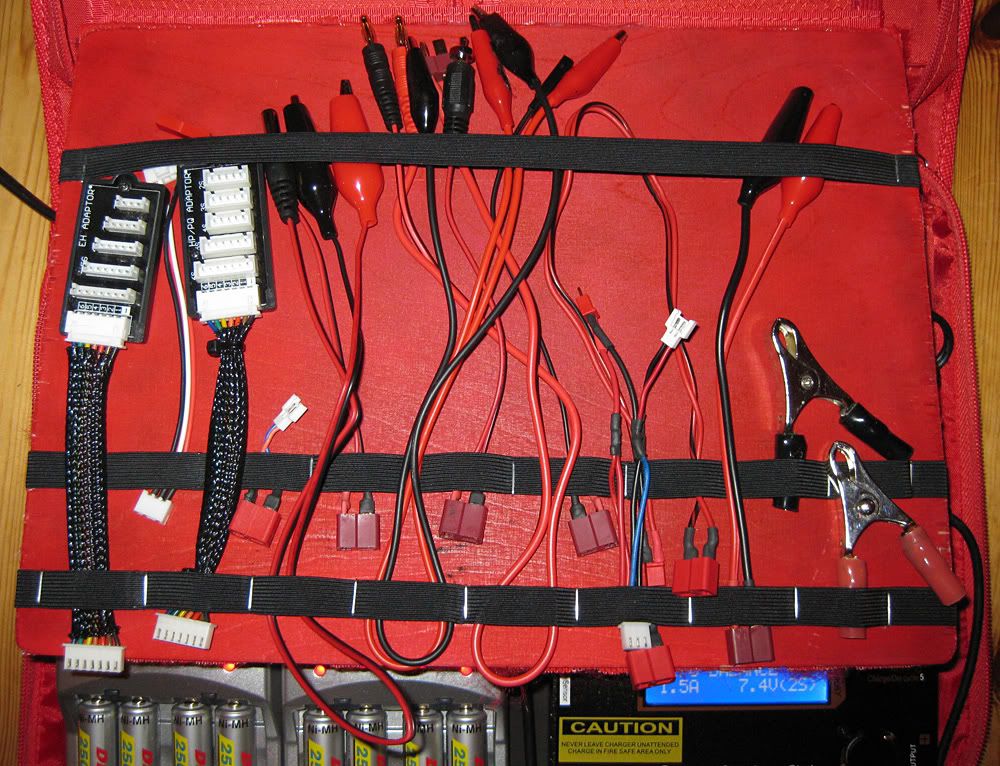

Moro.
Tuossa kuvassa(slugin kuva) on tuo vasemmanpuolimmainen adapteri,onko tuo nyt sitte tuo EH Adaptor,niin mistä tollasia saa? Mulle tuli laturin mukaan tollanen mikä on tuossa oikealla. Ja se tietenkin on juuri vääränlainen tohon akkuun (Yeah Racingin 2200mAh akku radioon).
EDIT:Ohops... :undecided: Tais tulla väärä topic,ois pitäny vissiin laittaa Akut & Laturit topiccii mut annetaa nyt olla.

Pakko toistaa itseään,on vähän kiire. Eli mistä kaupasta saa niitä adaptereita mihin tasausliitin tulee kiinni. Kuvassa on tuo vasemmanpuoleinen adapteri olisi sopiva.
