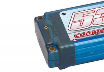

Otsikon mukaan nämä akkukysymykset ei varsinaisesti kuulu tänne mutta mutta, olisi pikku probleema. Onnistuuko kennojännitteiden mittaus yleismittarilla balanceliittimestä sillätavalla että kun siinä on esim 2s1p tapauksessa punainen johto ja kaksi mustaa niin mittarin punainen punaiseen ja musta mustaan ja sitten siihen toiseen. Näyttää nyt sillätavalla hurjia arvoja (4,14v ja 8.34V) Tuntuu että nyt mittaustavassa on joku bugi tai sitten kohta akut lentää taivaaseen. Kyseessä se Ecpowerin 15C/4000mAh akku.
On nyt kaksi kertaa ladattu sillä Turnigy Accucel-6 50W 5A Balancer laturilla sillä balancer modella 1.0A virralla.
Niitä on näköjään erityisiä kennomittareita myynnissä, vaatiiko se sen kenties?

LRP:n lipossa liittimet menee noin:
Yleismittarilla on helppo mitata kennojen jännitteet, reunasta reunaan saa koko paketin jännitteen (esim. 8V), plussasta keskelle ykköskennon jännitteen ja miinuksesta keskelle kakkoskennon jännitteen.
Periaatteessa homma toimii balanseriliittimestä samaan malliin jos löydät vaan riittävän pienen kärjen mikä menee liittimeen.

Eipä tuosta kannata huolestua...yhden lipokennon jännite ei saisi ylittää 4,2 voltin jännitettä (joissain lähteissä sanotaan 4,22 volttia), ja siten koko kahden kennon akun jännite pitäisi aina pysyä alle 8,4 voltin. Akussasi tilanne näyttäisi siis ihan normaalilta. Nuo sadasosavolttien erot kennojen jännitteessä ei ole huolestuttavia, koska todennäköisesti jännitemittarin mittaustarkkuus on luokkaa 5 %.

Onnistuuko kennojännitteiden mittaus yleismittarilla balanceliittimestä sillätavalla että kun siinä on esim 2s1p tapauksessa punainen johto ja kaksi mustaa niin mittarin punainen punaiseen ja musta mustaan ja sitten siihen toiseen. Näyttää nyt sillätavalla hurjia arvoja (4,14v ja 8.34V) Tuntuu että nyt mittaustavassa on joku bugi?
Tuosta kennojenmittauksesta senverran että kiitos taas. En uskaltanut alkuun laittaa mittaria muuta kun väri väriin mutta tuolla heulin systeemillä tuli hyvät arvot. Mietin jos tulisi oikosulku mikä ei lipon tapauksessa ilmeisesti olisi hyvä juttu
Edit: Niin tuo oma lainaus oli nimenomaan se väärä tapa
