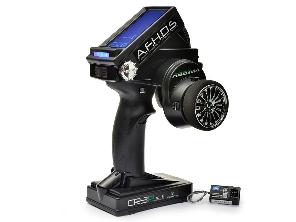

Poitsulla ensimmäisenä RC kamppeena tällainen Rally legends - auto
http://www.miniland.fi/product/1412/fiat-131-abarth-alitalia-malen-ajovalmis-110-radio-ohjattava
Ajettu on matolla, asfaltilla ja sorallakin ja komiasti toimi laite vuoden verran. Hauskaa on ollut jo koko rahan edestä!
Auto seisoi muutaman kuukauden ja nyt tullut ihmeellinen vika. Kiihdystys ja jarrutus ja peruutus toimii ok mutta käännettessa vasemmalle, auto kiihdyttää itsestään ja oikealle käännettäessä heittää pakin päälle ja peruuttaa täysiä.
Apuja kaipaillaan... onko ohjain kenties vioittunut vai mistä vikaa voisi lähteä etsimään? Saako ohjaimen /auton säädöt jotenkin palautettua tehdasasetuksille?
Ohjaimena on tämä paketin mukana tullut halpismalli:
http://www.miniland.fi/product/1712/radio-24ghz-3-kanavainen-15-muistipaikkaa
Kiitos jo etukäteen jos joku osaa/ehtii vastailemaan.

Joo, mie olen sen kalibroinut jo varmaan 10-krt mutta silti se jumittaa :sad:
Tuota ohjaita mie kanssa epäilen, se teki tuota samaa viime kesänä toisella autolla, se saatto iteksiään lähteä matkaan ja ihme nykimisiä teki, katvealueella eritoten, esim montulla jos meni poteroon, niin teki omiaan.
Pitäs kaiketi joku parempi mankka ostaa tai sit pari ihan perus rattia, niissä harvemmin ollu mitään vikaa.
Tää on se ratti.
