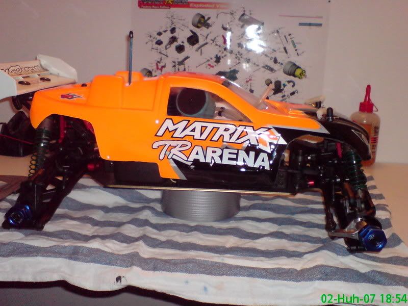

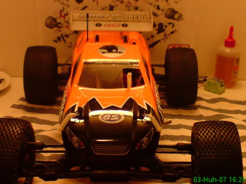

Itse pilattu kori.Vesalta pitäisi tulla esittely kelpoinen kori ensi viikolla.
Hotti
Cenille miinus siitä että en tajua miksi tuo kori jää noin ylös.

Lainaus käyttäjältä: racer - 02.04.07 - klo: 19.24
Itse pilattu kori.
Ei ole missään nimessä pilattu tuo kori. Menevän näkönenhän tuo on :grin:
-F.B-Creations PKSRCA
Lainaus käyttäjältä: racer - 02.04.07 - klo: 19.53
Nyt kun mainitsit niin kattelin kans samaa. Niiden omassa korissa olis varaa pudottaa alemmas, pakoputkistokin istuis paremmin sille tehtyyn muotoiluun. Takatuki on 3-5mm turhan korkea. Edestä saa alemmas muutaman millin kun höylää pidikkeiden etupuolelta vähän materiaalia pois, tai vaikka ne lautaset kokonaan veks. Kori kuitenkin kannattelee iskaritukien varassa edestä ihan hyvin jos laittaa pikkasen foamia väliin. Takapidikkeen vois kyllä saada alemmas jos laittaa toiset ruuvit pidikettä varten vähän alemmas. Täytyy kokeilla.

Racer/Artsi, keksin tavan laskea tuon korin 5 mm alemmas edestä ja takaa niin että pillikin asettuu siististi levennysten sisäpuolelle. Edestä helppo juttu, dremelöi lautaset pois koritolpista ja foamia tornien ja korin väliin. Takaa vaatii pikkasen enemmän duunia ja hiilikuitu tornit.. lasken koko siiven alemmas, jolloin joutuu alemmille pidikkeille poraa uudet reiät, ylemmissä on leikkaus valmiina. Samalla korituki tulee tuon 5mm alemmas.. Laitan kuvaa kun saan tuon tehtyä. Luulen että kannattava juttu. Muistelin että Gabe B (kun oli vielä CENillä) teki vastaavan siipimodauksen jo Matrix buggyyn, tosin siinähän ei mitään ongelmaa ole koritolpan/pidikkeen suhteen..ja löysin vielä kuvankin, pikkasen samaa kuin ajattelin itsekin tehdä tosin Gabella näyttää olevan vielä alempana tuo siipi...
Ei siksi että vakiossa olis vikaa mut tästä tulee Arenaan paremmin istuva kori.. :tongue: :tongue:

Modasin korin ja siiven alemmas about sentin, tässä kuvia (eikös ne kerro enemmän kuin sanat). Ei kyllä kovin hyviä kuvia, sorry vaan. RTR korin alareuna on nyt lähes pohjalevyn tasalla niinku pitääkin.
http://www.snrt.net/ARENA/mod2.jpg
http://www.snrt.net/ARENA/mod3.jpg
http://www.snrt.net/ARENA/mod4.jpg
http://www.snrt.net/ARENA/mod5.jpg
Mitäs tykkäätte? Ainakin pilli mahtuu nyt paremmin sisään. Saa nähdä miten kestää.
Jankka
Tuohon Cenin vakio korin "ongelmaan" löytyi Racerin kanssa tänään ratkaisu, kun katteltiin HongNorin ja Cenin truggyja rinnakkain. HongNorin truggyn kori sopii kuin nenä päähän Ceniin ja tulee runkolevyn kanssa samaan tasoon ja ehkä hieman allekkin, ... miinusta varmasti tulee Honkkarin korin hiukan persoonallisesta ulkonäöstä ja autoa ei äkkiä enää Ceniksi tunnista, mut on varmasti parempi vaihtoehto korina kuin tuo alkuperäinen, joka sinänsä on hiukan erikoista.
Hienoa! Joo, ja mulla on Prolinen ST-R kori myös mitä kokeilla vielä sovitella ja kuten CENin forumissa todettiin korin voi leikata niin ettei ota ihan viivoja pitkin jolloin peittää enemmän. (Mutta ei tuo modaus hukkaan mennyt, alemmas asettuu korit nyt joka tapauksessa jos vaan hiilikuitu kestää.. sillä kun tapana breikata..Sitä paitsi hauskahan se on tehdä omia pikku viilauksia kärryihin.. :tongue:)
