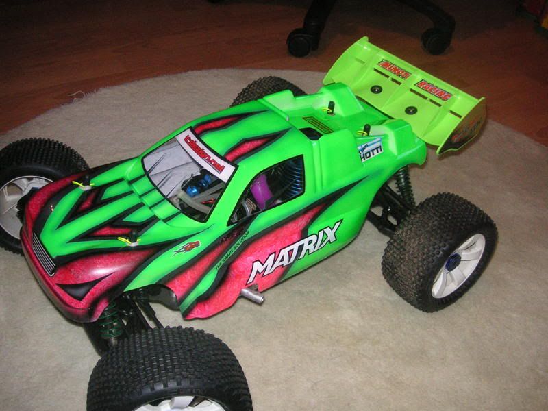

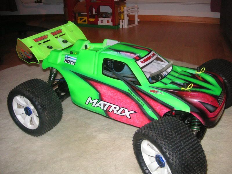

Ainiin....uusi kaapu...
Vs: CEN Matrix ja Arena
« Vastaus #226 : 11.04.07 - klo: 23.13 »
Hienoa.. ja komeet värit  :grin:
