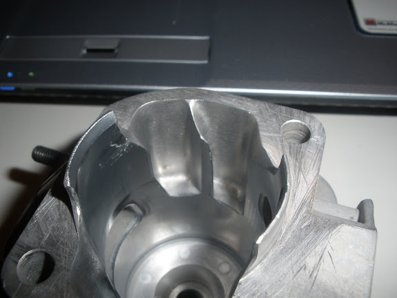

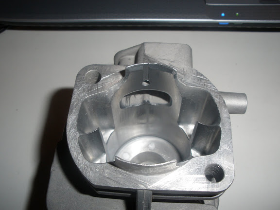

Tuli ajankuluksi portattua cy 29cc pytyn virtaus kanavat paremmaksi. Eipä ollu tehtaan jäljiltä olevaa verrokiksi, mut kaikki jotka näiden kans on tekemisissä, varmaan eroja huomaa  :roll:
Pari kuvaa.

WOW Habaku!
Todella maukasta jälkeä! Millä olet saanut työstettyä noin hyvän pinnan? Minulla on yksi virityspajan muotoilema moottoripyörän kansi ja siinä pinta on aivan vastaava.....hienoa jälkeä!

Onkyllä Habakulla ensiluokkaista jälkeä kohta saat oman viritys bajan eiku pajan perustaa

Joo, kiitti vaan kommenteista  :wink: Ihan kotoa löytyvillä vermeillä tuon saa tehtyä, kunhan on aikaa, innostusta. Viilaa, dremeli + eriteriä käsityötäkin vaatii ja viimiseksi dremelillä + harjoilla saadaan tollanen niin kun kuvassa.

Suurensitsä aukkoja ja muutitko ajoituksia? Miten/millä viimeistelit porttausreunat pyttyyn ja sen pinnoitteeseen?

Jari! Joo, kyllähän nuo kanavat vähän suureni. Ajotuksia en lähteny muuttamaan, eli imu ja pako on tehtaan jäljiltä, tai no pikkasen kohistus sorvausta piti harrastaa, alumiini imukurkun osalta ja pakokäyrän ja aukon värkkäsin kohilleen. Mut sisäpuolelle en kajonnu, ettei aivan pilalle menis  :lol:
Dremelillä pystyi aikapitkälle tekemään, nuo virtauskanavien keskellä on tuo "jakaja" sitä nysväsin viilalla ettei vahingossakaan satu haveria. Hiomapaperiakin kului kasa, kuppiharjoja käytin. Jotku kiillottaa myös. mut jotenkin muistelisin, et 2-tahti laitteissa ei sais ihan kiiltävää pintaa olla, et bentsiini ei pisaroidu, en kyllä varmaks sano. oisko kellään varmaa tietoa ?
Ja tietysti moottorinlohkot piti kohistaa kanavien kanssa ja siinäpä se. Lohkot muotoilin myös vielä paremmin kuin mitä aikasemmin tein. Mäntää kans pikkasen kevitin ja pari jutskaa tein  :wink:

Helkutin hienosti työstetty kanavat! Hyvin siis pelitti, itselläni on yksi käyttämätön CY 29cc setti jonka vois työstää vastaavasti.
Eikös se jätetä kiillottamatta juuri siksi että "pisaroituu"...vai käsitinkö mä tuon selostuksen "väärinpäin"..itse jättänyt kiillottamatta että bensa pisaroituisi..
Poissa Habaku
Vs: HPI Baja 5B
« Vastaus #1079 : 15.06.09 - klo: 23.18 »
Joo, kirjotin väärin :p Tuota tarkotin, mitä arska sano !! Ja siksi itekki jätin kiillottamatta, et pirstoutuu.
