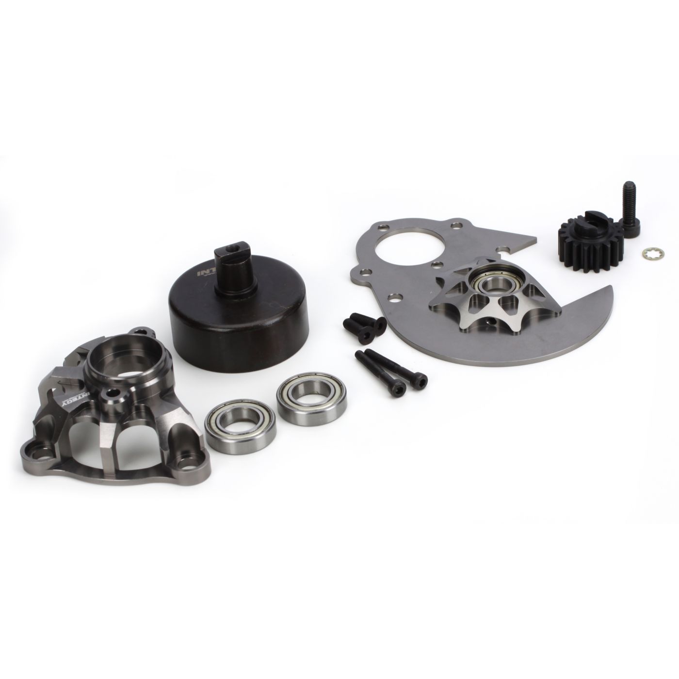

Mikähän noita spurreja rikkoo?
Nyt suli jo kolmas vakio spurri, vajaan puoli tankillista kerkesin ajella kunnes meno loppui taas, kytkimen päivitin ensimmäisen spurrin sulamisen jälkeen alumiiniseen, jossa kannatin alumiiniä, HD pinjoni, HD kytkinkello ja isommat laakerit.
Pinjonin ja kellon välys ihan ok, jarrut eivät laahanneet, renkaat sekä perä pyörii herkästi ja laiton juuri uuden FG:n 8000rpm kytkimen koneessa.
Laparenkaat oli alla ja isolla sorakuopalla ajelin, kone tuntui ehkä alhaalta hiukka laiskalta, joten kävin nyt jälkeenpäin miettimään että olikohan tuo jousi kuitenkaan 8000rpm, punainen se kyllä oli, mutta muusta ei tietoa, tilasin ebaystä joltain britti myyjältä.
Vai, onko tuollainen epätasainen, pehmeää hiekkaa sisältävä sorumonttu ajopaikkana niin rankka ettei tuo vakio spurri kestä sitä? pikku lentoja kaasupohjassa ja hiekka absorboi aika tehokkaasti tappaen vauhdin, etenkin täydellä kaasulla joutuu spurri kovalla rasitukselle, varsinkin kun alla oli nuo laparenkaat joista ei pitoa puuttunut?
Olisiko vinkkejä, että mitä tuosta kannattais tarkastaa?
Seuraavaksi spurriksi on varattu Hostile, mutta ei ihan "huvikseen" sitä kehtaisi hajottaa.

Hyvä pito luonnollisesti rasittaa voimansiirtoa, erityisesti hyviin tehoihin yhdistettynä.
Mutta jos ajatellaan pelkästään parivaljakkoa pinjoni + spurri, niin kiinnitä huomiota seuraaviin seikkoihin:
-Pinjonin kunto. Kuluneet hampaat pinjonissa ja sitä myöten iso hammasvälys suhteessa spurriin syövät kyllä muovispurria.
-Pinjonin vakaus ja säteis/aksiaaliheitto. Hpi:n vakio pinjonin kiinnityksessä on se vika, että pinjoni jää tavallisesti vain sen 4mm ruuvin ja vetokiilan varaan "lepattamaan" Vähän vain yrittää saada tukea puolesta laakerin sisäkoolin leveydestä. Kun vielä itse käytin vakiokelloa, niin hioin kellon akselin vetokiilan matalammaksi siten, ettei se kanna pinjonin uran pohjaan. Tällöin pinjoni pääsee tukemaan akselintumppinsa ulkoreunoilta. Kellon laakeroinnin väliholkitin + simmasin siten, että laakerointi kantaa ja kiristyy sisäkooleistaan kellon ja pinjonin olakkeita vasten. Tällöin pinjonin pulttiin ei juuri kohdistu  haitallista taivutusjännitystä ja pinjoni asettuu suoraan eikä lepata rasituksessa.
-Spurrin lepatus. Vakiopitimessään aksiaalisen välyksen keralla spurri pääse lepattamaan aika paljon, varsinkin kovassa kuormituksessa. Itse olen korvannut sen onnettoman alumiinisen väliprikan spurrin takana tarkemmalla ja isommalla tukilevyllä sekä simmannut aksiaalivälyksen pois.
Näillä keinoilla olen parantanut muovispurrin kestoa merkittävästi.

Pinjoni sekä spurri molemmat olivat uusia ja ajamattomia, pyöri pöydällä ihan nätisti koko kierroksen ja välys oli  sopiva.
Ja tosiaan tälläinen kuvanmukainen kytkinsetti on kiinne, eikä siellä miedolla voimankäytöllä välyksiä tuntunut, ainut tietysti pieni päittäisvälys kellon ja pinjoni välissä, muuten varsin napakka

Voihan se sormissa tuntuakin napakalta, mutta ei se vielä todista mitään. Se ratkaisee, miten eri osat vastaavat toisiinsa, kuten kirjoitin. Ja kun pinjoni/kello -asetelmassa on se pieni päittäisvälys, kertoo se siitä, että systeemi on edellä kuvaamassani "hontelossa" tilassa, vaikka se kiristettynä vaikuttaisikin sormissa napakalta.
Poissa AkR
Vs: HPI Baja 5B
« Vastaus #3337 : 27.10.13 - klo: 14.28 »
Ok, eli shimmeillä tuo välys kokonaan pois, tai ainakin pienemmäksi?
Nyt siellä on yhteensä 0,6mm shimmejä, eli 2x 0,3mm, jos laitan vielä yhden 0,3mm shimmin tuntuisi että välys  menee liian tiukaksi, pitää tilata vielä 0,1 ja 0,2 shimmejä ja koittaa niillä.
Onko sulla jotain vanhaa laakeria, josta purkaa irti sisäkehä? Sellainen on täydellinen väliholkki noiden kellon laakereiden väliin. Sellaisen kun asennat, niin voit simmata ja kiristää paketin huoletta: kiristys ei enää "litistä" laakereita kiinni. Samalla systeemi alkaa tukemaan pinjonin ja kellon olakkeita vasten. Tarkasta myös, ettei kellon akselin kiila kanna pinjonin uran pohjaan.
Zeerios, ihmettelit jäykempää kohtaa spurrin pyörähdyksen matkalla. Sellainenkin on vähintään mahdollista, että mikään puristevalettu muovikappale ei välttämättä ole pyöreä. Tarkkailepa siis, että muuttuuko hammasvälys pyörähdyksen aikana.
Eipä ole, saahan tuohon vaikka sorvissa holkin tehtyä, mutta jos vain shimmaan välyksen pois juurikin tuolta laakereiden välistä
