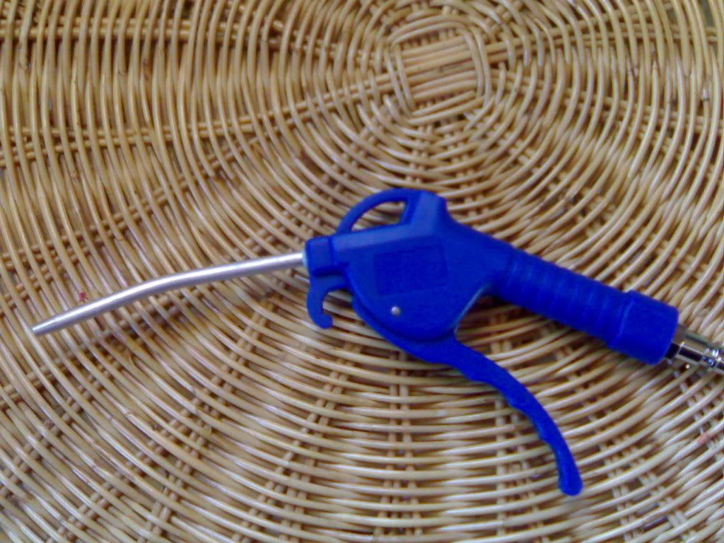

« Vastaus #10 : 20.04.07 - klo: 21.51 »
Paineilmalla lähtee kaikki öljyt pois.Tolla saan ite kaiken pois.
