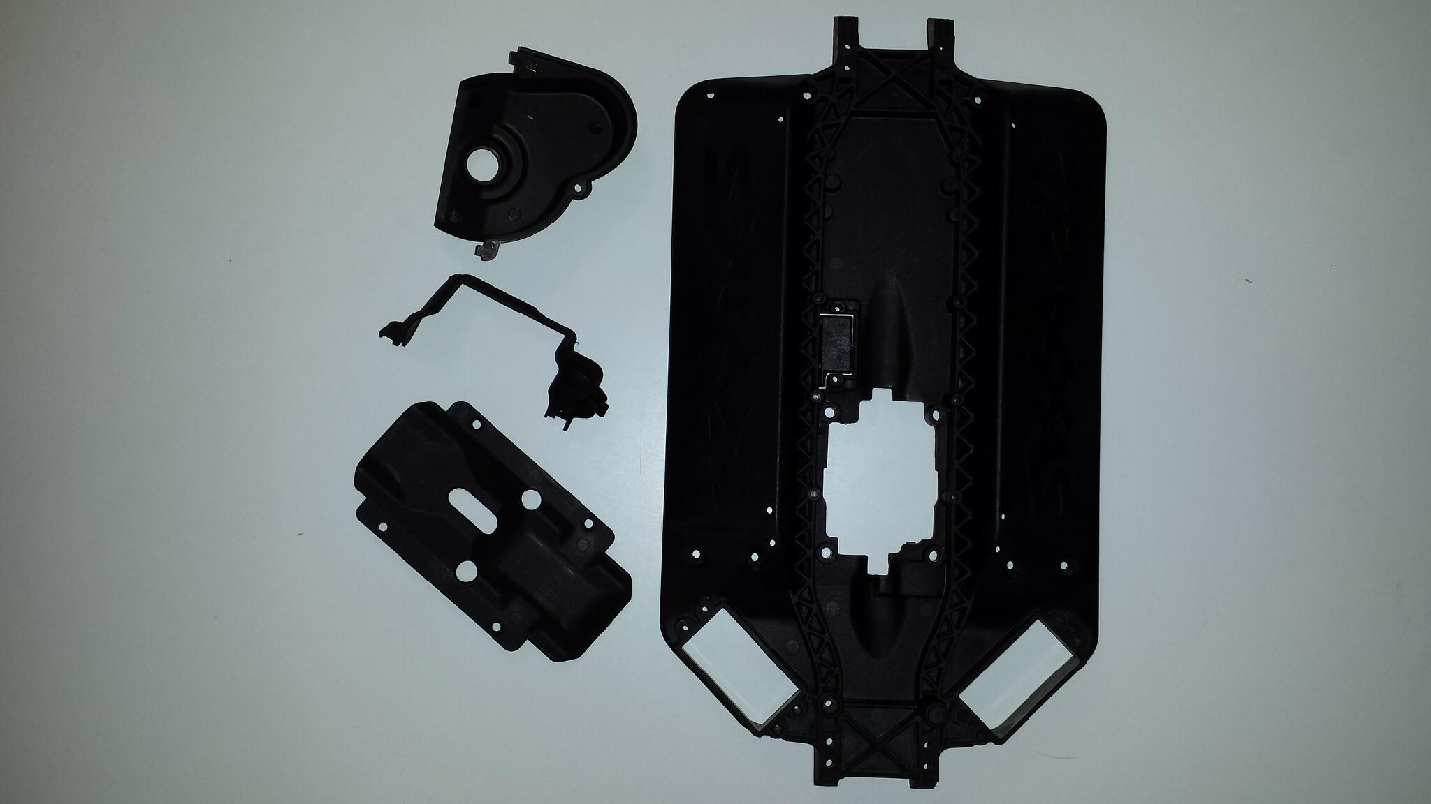

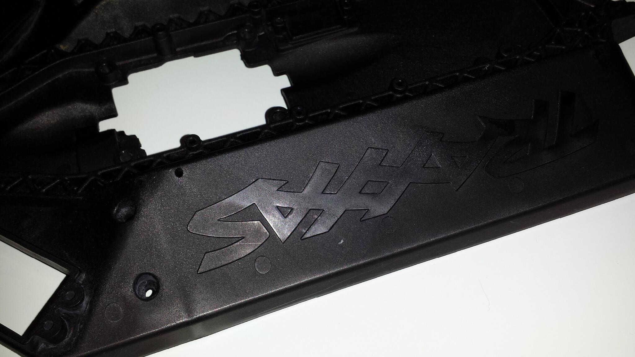

Alku kankeuksien kautta voittoon  :cool: Black Edition..
Ja siis en enää ikinä koske tuohon Dyloniin.. Käytin tuota Velvet Black väriä ja se ei ainakaan tarttunut juuri yhtään. Sitten siirryin Nitorin numeroon 17, joka on siis perus musta.
Käytin pari pussia tuota ja noin 6l vettä ja 10 ruokalusikallista suolaa ja annoin olla 30min. Lopputulokseen enemmän kuin tyytyväinen kun tuli tasainen väri vaikka 2 osassa piti tuo runko värjätä kun ei mahtunut kattilaan  :smiley:
Niin ja samalla tavalla kuin juhamatti, eli kattila on jälleen kuin uusi  :wink:
Ja kun mustaan on päästy, harmaata ei enää hyväksytä  :police:
Hieno on, nyt tuli kauhea miele tehdä itse kaikki mustaksi. Nitor nr 17, saako sitä ihan tavallisesta kaupasta? Vai mistä näitä aineita saa. Keititkö sen 30 min vai annoitko vaan olla, siis ekaksi kun oli kiehunut, lämpä pois vai miten? Kattila menee mustaksi, vai kuin uusi? Hieman jäi askarruttamaan, mutta tota on kokeiltava itse! Hienoa työtä!
