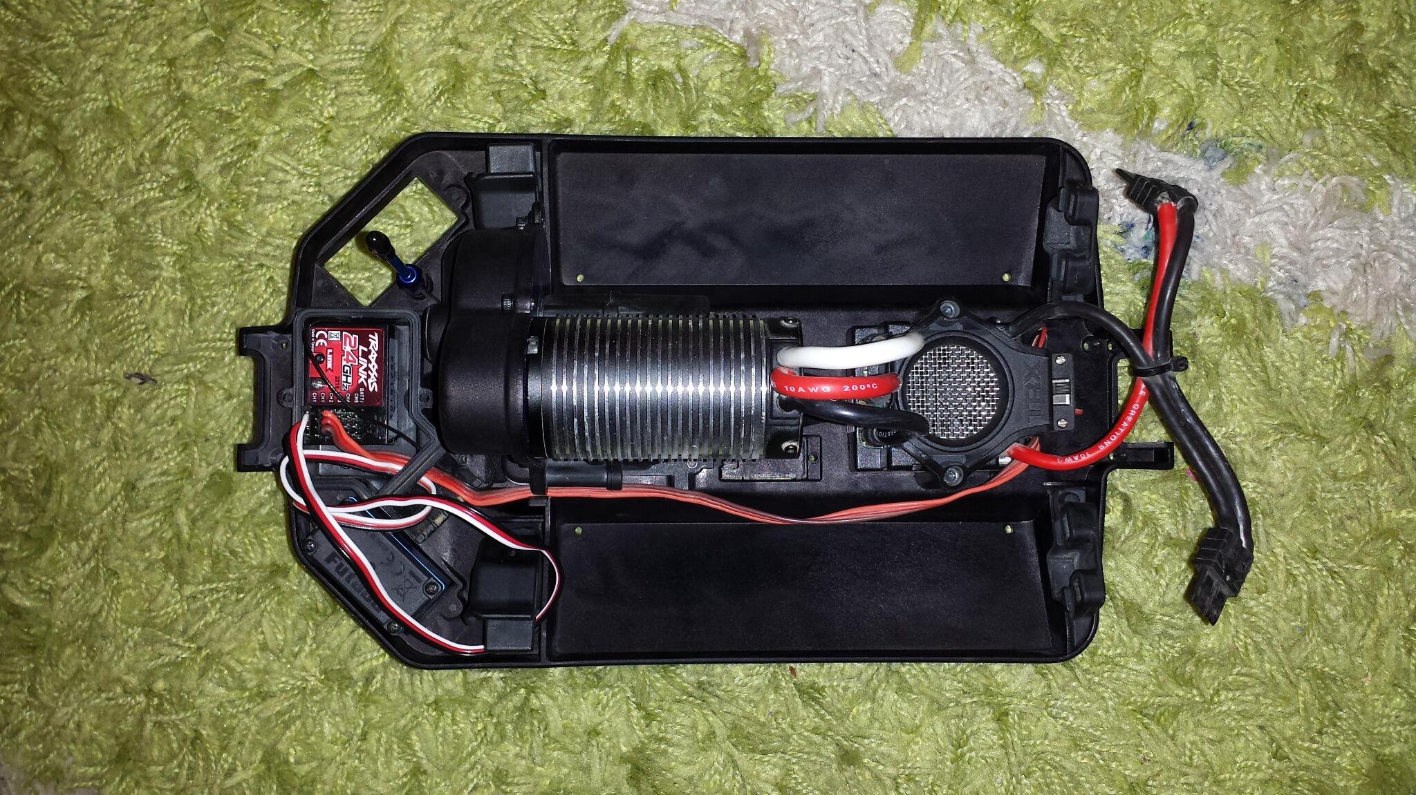

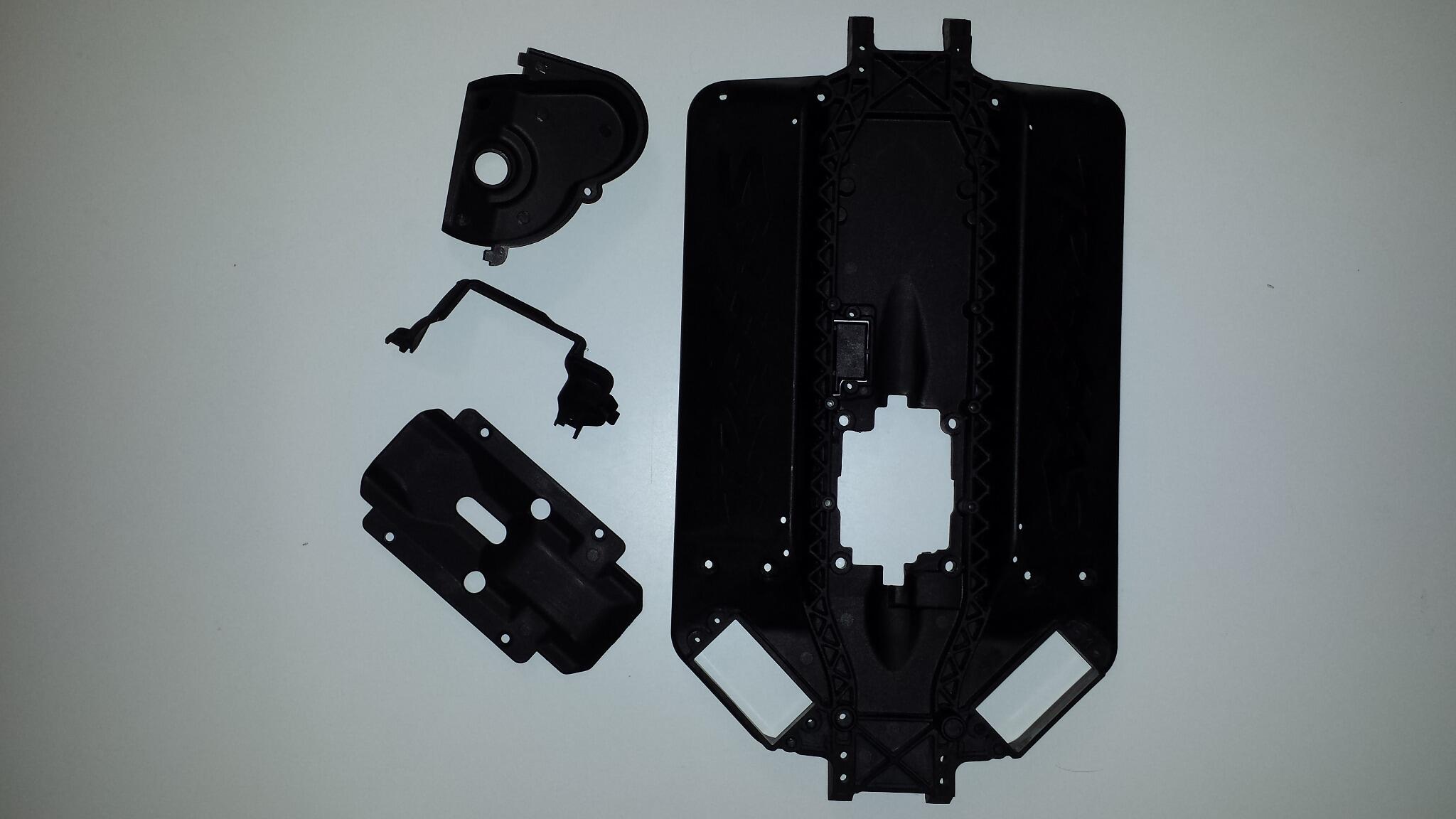

Tässäpä nämä  :smiley: Eka kuva vähän huono mutta nuo ovat E-Maxxn rumat osat ja nyt eivät enään ole rumia, heh  :grin: Ja toisessa kuvassa näkyy hyvin kun kaikki sopii yhteen muiden mustien osien kanssa  :smiley:
