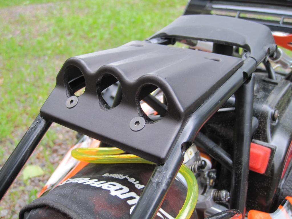

Tuli myös kokeiltua osien värjäämistä ja hyvinhän tuo onnistui  :cool: Tarvikkeet olivat : Honkkarista sellainen halpa yhdenkattilan keittolevy + teräksinen 1,5L kattila lasikannella + paketti hienoa merisuolaa + musta Nitor #17 väri rasia.
Värjättävä kohde oli Baja 5B:n DarkSoul roof scoop eli kattopala, katto-scooppi ja väri oli kirkkaan punainen.
Keittelin ulkona ja ensin vettä noin puoli kattilallista, suolaa reilusti sekaan varmaan 100 - 150g, kun se oli sulanut, niin väripussi sekaan ja sen jälkeen kirkkaan punainen kattopala sekaan. Väri alkoi tarttua ensin hitaasti, mutta kun annoin porista 10 - 15 min niin alkoi punainen väri muuttumaan. Kääntelin välillä ja painelin pinnan alle, koska osa tuppasi kellumaan. Lämmöt  kakkosella kansi päällä siten, että kiehui hiljalleen. Loppujen lopuksi annoin porista varmaan 45 min, sillä halusin värin tunkeutuvan mahdollisemman syvään johtuen osan väristä. Sitten nopeasti suoraan kylmään veteen, jotta osan pinta sulkeutui. Lopuksi hankasin vielä vanhalla tiskiharjalla osan puhtaaksi ja loppu tulos oli juuri sellainen kun halusinkin, tasainen melkein mattamusta, mutta silti vähän satiinimainen pinta  :azn:
- Huomioita keittämisen aikana ja lopussa : Pinnalle alkoi muodostumaan aika pian sellaista hassua karstaa joka tarttui osan pintaan, mutta ei pysyvästi.
- Kattilan pohjalla oli lopuksi outo n. 3cm paksu kiinteä musta sakka ( väriä ja suolaako ???) , joka lähti harjalla pestessä pois ja liukeni veteen kun huuhtelin välineet.
- Mahdollisesti vähempikin suola olisi riittänyt, ehkä aine olisi toiminut ilmankin, mutta yleensä suolaa suositelleen laitettavan reilusti, joten...suolaa suolaa, enemmän suolaa  :roll:
- Lasikannellinen kattila ja irtokeittolevy oli hyvä valinta hommaan.
Valkoiset hiukkaset jäivät pöydällä olleesta rätistä, en huomannut niitä kun kuvasin.
