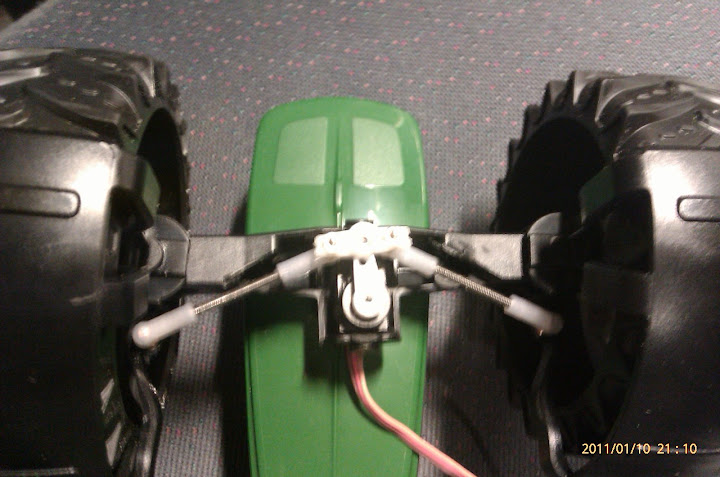

« Vastaus #3056 : 10.01.11 - klo: 21.16 »
siinäpä ois tsss yks keino tehdä ohjaus. :smiley:
sopii melkein suoraan alkuperäselle paikalle
