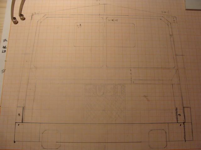

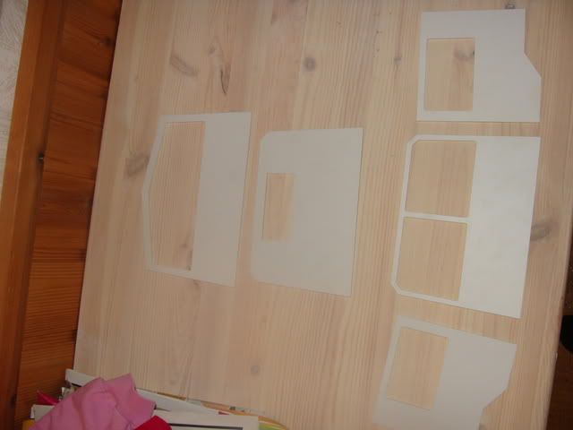

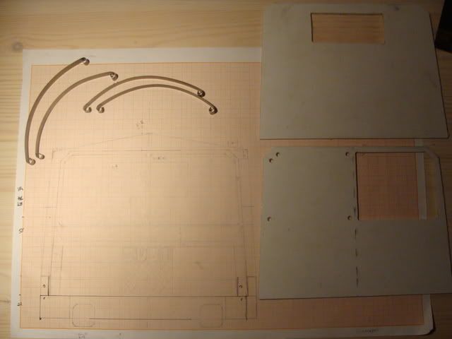

Jouduin poistamaan hinurista takatelin välistä RC4WD:n kardaanin, siinä kun ei riittänyt "teleskoopin" pituus. Korvasin sen 10mm. teräksisellä(kallis :cry:). Tossa hinurissa on aika rajut joustoliikkeet ja teliakselit liikkuvat kauemmas toisistaan liikkeidensä ääripäissä.
Jahas sitä ruvetaan ryöstämään mun masi konseptia (tämä oli vitsi  :grin:)
Olis ittea himottanut ensin tehä Rasi, mutta minimi budjetilla kun tekee...
Hirveitä aivopieruja tullut tuossa Masi projektissa. Voimansiirto ei oikein taho mahtua suunnitelmiin, samoten vararengas ei mahdu kyllä mitenkään oikealle paikalleen, jousitus pissii :roll:
Projekti vaiheessa: lehtijouset 0,4mm titaania ja kabiinin etu- ja takaseinää
E: taviais tuommosen ja tuommosen

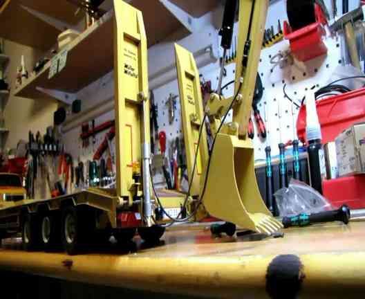

Väsäsin kärryyn pienet hydraulisylinterit liikuttamaan ramppeja :grin:. Alunperin vaijeri veti ne alas, ja jousivoima ylös, mutta se toimi vain teoriassa ja ne ei nousseet koskaan kunnolla ylös :cry:.
Noissa sylintereissä on 6mm mäntä, ja sylinteri on päältä 8mm, männänvarsi on 3mm.
Voimaa ulospäin 2,8 kiloa, ja sisään vähemmän (12 bar. paineella).
HD-pumpuksi kaavailin UMStechin halpaa pumppua (pitäis tulla ens viikolla Intiasta :shocked:). Saa nähdä miten toimii :wink:
Millainen venttiili sulle tulee käyttämään sylintereitä?

Tässä on pari kuvaa kiinnostuneille ton tekemäni hd-sylinterin sisuskaluista, sekä kokonaisesta sylinteristä:
