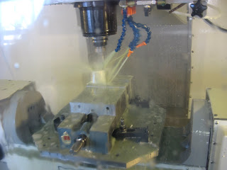

No jos sulla on koneistuskeskus käytössä niin johan silläkin näppärästi nuot tulee. Ite oon tehny noita vanteita koneistuskeskuksella ja kaikki olleet keskeisiä. :)

Töissä on 2 semmosta 3-akselista konetta ja 1 "2-akselinen". Kait se niitä on ruvettava valjastamaan tuohon käyttöön, ei oo vaan pyöriviä osia tullut noilla tehtyä, nin tarvii miettiä kiinnitykset ja nollat jotenkin vähän eri tavalla...

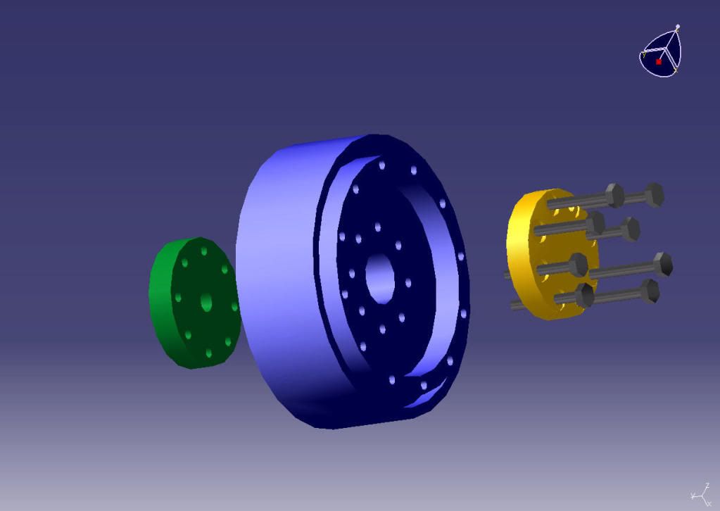

Pistä pyöröpenkki pöytään kiinni ja akseli siihen keskelle, ja sitte otat nollapisteen akselin keskelle. Sinne pohjalle sitten joku vaste ja homma on bueno  :azn:
Kas näin:
Tässä on vain yksi mahdollisuus miten tämän voi tehdä, ajattelin vain tuoda ideani esille. Elkää pahastuko :smiley:

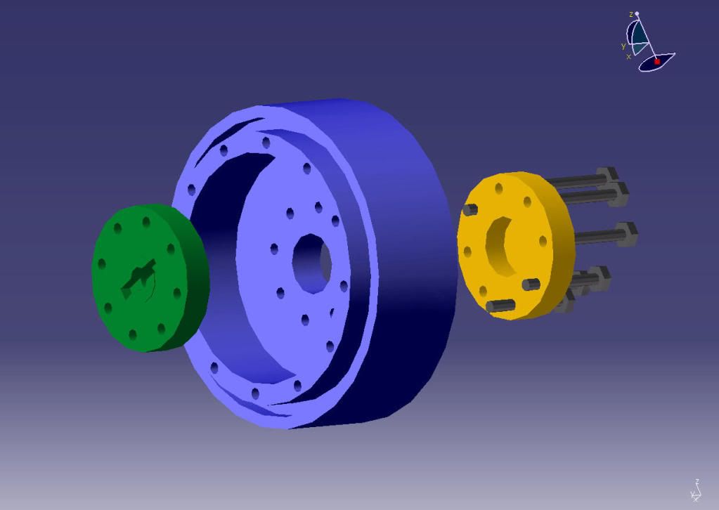

Tai sitte jos on neliötankoa niin näin on helppo, mutta ei niin tarkka:

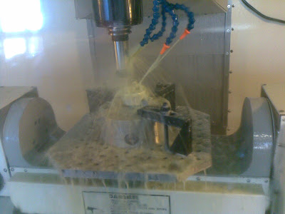

Näin jälkeenpäin ajateltuna, ois ollu ehkä kaikkein nopein tehdä tuo niin, että ois tehny 2 jigiä, joissa 6kpl reikiä alapuolella, josta ois sitte vaan ruuvannu M3 siihen beadlock reikiin ja heittäny sitte sen jigin penkkiin kiinni. Toki se lisää ruuvaamista, mutta lopputulos ois ollu tarkempi ja kappaleenvaihto ehkä pikkusen nopeampaa. Tosin sitte ei olis välttämättä voinu käyttää niin suuria leikkuunopeuksia..
Ai niin ja oikeastaan ois järkevää laittaa kaks penkkiä vierekkäin ja kaks nollapistettä koneeseen ja ajaa samalla vaihdolla aina yks kappale valmiiksi asti. noh aina löytyy kehitettävää, joka asiassa ja nämä on vain minun pohdintoja ääneen :laugh:
