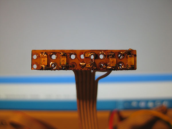

Suosittelen lämpimästi käyttämään pintaliitosledejä nuissa valohommissa. Noin 10 dollaria maksaa ebayssa 50kpl 1206(3.2x1.6mm) kokoisia ledejä. Moni varmasti vähän epäilee saako nuita tinattua. Mutta ei se ole niin vaikeaa mitä voisi kuvitella. Varsinkaan jos liimaa varovasti ensin ledin kiinni alustaan ja sitten tinaa piuhat kiinni. Kestävät kohtuu rujoa käsittelyä.
Takavalojen testiversio on pyörinyt tuossa pöydällä jonkin aikaa. Vaikea vain saada kunnon videota kun meinaavat olla niin kirkkaita ilman "lasia". Tuommosen pätkän sain kuvailtua kun tiputin jännitteen 5V -> 3V.
[youtube]http://www.youtube.com/watch?v=MFEp0aucLMQ[/youtube]
Ja vielä kuva "paketista". Ei ole mitenkään kauniisti tinailtu, proto. Mitat 28x6mm.
Sisu projektin kuvia löytyy täältä
Joo noinhan ne valot pitäis tehdä, ja olen kyllä katellu noita pintaliitosledejä, mutta en tosiaan ole uskaltanut vielä niin sekaantua kun ovat niin pieniä :shocked:. Muutenkaan toi sähköpuoli ei ole meikäläisen vahvimpia puolia, mutta täytyy tulevissa projekteissa koittaa siirtyä niihin.
Onneksi täältä löytyy asiantuntemusta tähänkin hommaan :grin:
Mitäköhän meidän pitäis Rensulle maksaa, että jossain vaiheessa "paljastuisi" näitä kytkentöjä? Näissä varmaan jo tarvii jonkinnäköistä mikrokontrolleriohjausta/ ohjelmointia? (joka on se vaihe, jossa ainakin meikäläisellä tulee se "ööööö" vaihe ts. ei vaan osaa).
Joskus tuli itte väkästeltyä tuollainen radioista ohjattava katkaisija (rc-switch/pico-swicth), mutta se on tehty 4013-kiikulla, ja fyysisesti se on piirilevyineen aika karmean kokoinen (n. 1.5x tulitikkuaskia pidempi = aivan liian suuri).
Nuo kyllä menevät todella pieneen tilaan, sillä tuo levyn reikien väli ei todellakaan ole suuri. Oletko käyttänyt kaapelina vanhaa IDE-kaapelia? Se lienee ohuinta "moninapaista" piuhaa, jota löytää helposti ja kohtuu halvalla vai oletko löytänyt jotain vielä ohuempaa? Joissakin saksalaisten projekteissa näkyy todella ohutta, kait vielä eristettyäkin sähköpiuhaa, jota en itse ole vielä löytänyt mistään (ledeille riittäis varmaan paksuutta "hius" oleva piuha, mutta mistä sitä löytää eristettynä?).
Jo sivulta 10 lähtien

Ongelma taitaa tulla siinä, että tämä minun systeemi ei tule käyttämään perinteistä RC-radio systeemiä. Tarkoituksena on rakentaa oma ohjain ja langattomilla Bluetooth-sarjaportti piireissä hoitaa ohjaus. Tämä mahdollistaa kaiken ohjaamisen ohjaimesta. Ja tuleepahan ainakin oman näköinen.
Kaapeli on nuissa protoissa tavallista ide-kaapelia (40-piuhaista). Pitäisi kokeilla 80-piuhaista ide-kaapelia. Se olisi vielä puolet pienempää. Yks kokeilemisen arvoinen juttu voisi olla litz-lanka.
