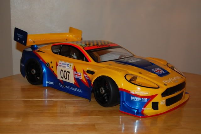

Tänne on kotiutunut Aston Martin ja tarkoitus on tulla ajelemaan aina kun kerkiää.
Toi on kyllä näistä vakiokoreista munkin suosikki. Mistäs näihin löytää muita koreja, tai edes näitä vakiomalleja maalaamattomina?
