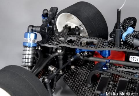

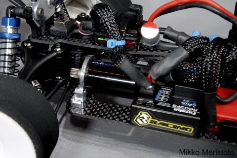

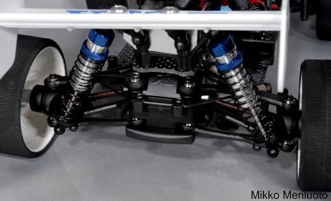

Nyt on "Reiska" hommattu ja ensimmäisiä testejä Lippulaivaan pääsee ajamaan ensviikolla.
M18T PRO:n kokoonpano:
-3Racingin iskarit 75 öljyillä edessä ja takana.
-Keraamiset diffikuulat.
-jäykemmät vakaajat edessä ja takana. (1,2mm).
-Speed Passionin Emotion 7800kv -combo.
-Multiplex Tiny Mg -servo. (0,06 sec/3,00Kg)
-Futaba 2,4GHz
-Itse tehty siipitelineen tuki, B4:n siipitelineet ja 3Racingin siipi.
-Parma Foamit. (vähän vois sorvata).
-Mikko

AE-Mod, tee takaiskaritorniin vahvikkeet ettei ylädekki mene rikki kaadossa. Voin ottaa kohta surkean kuvan omasta toteutuksesta joka on tehty POM-palasesta, sen voi myös tehdä L-profiilisesta alumiinista. Kulmapala on ylädekissä kiinni neljällä ruuvilla ja iskaritornissa kolmella. Jos koppa vaihtuu buggyksi niin etutelineeseen tehdään vastaava kulmapala.
Jos tarvetta tulee niin voin jyrsiä muutaman kulmapalan, kukin voi sitten ite porata siihen reiät mieleisille ruuveille?
EDIT: Kuvat lisätty siipitelineen/iskaritornin tukemisesta. Olisihan sitä toki voinut puhaltaa ensin päivän pölyt pois ennen kuvien ottoa... :embarrassed:
AE-Mod
Tuota vahviketta mietin, ennen kuin sain B4:n siipitelineet käteen.
Nuo tellingit on meinaan aika "letkut", eli ainakaan siiven kautta ei iskaritorniin tule juurikaan rasitusta.
Jos olisi ollut yhtään järeämpää telinettä tarjolla, olisin toki tehnyt L-muotoisen vahvikkeen jonka saa näppärästi ylädekkiin kiinni.
Katsotaan mitä tapahtuu... Onneksi on pakillinen varaosia.  :grin:

Koheltaja vihjaili tuosta iskaritornin vahvistamisesta, jotta iskuvoima saadaan paremmin jaettua siipitelineeltä ja iskaritornista myös ylädekkiin.
Toi vakio, muovinen iskaritorni tuntuu kyllä joustavan aikalailla....
Kyllähän kaiken tietysti rikki saa.
Täytyy varmaan tehdä tuosta alkuperäisestä sapluuna ja alkaa leikkaamaan hiilikuidusta vastaavia paloja.
Noita ylimääräisiä "kevennysaukkoja" ei varmaan tarvita, joten aika yksinkertainen homma.
-Mikko

Kulmapala vahvistaa niin iskaritornia kuin ylädekkiä, tarkemmin iskaritornin liitosta ylädekkiin. Iskaritorni on ylädekissä kiinni kahdella senkkikantaisella ruuvilla ja iskaritorniin kun laitetaan siipiteline niin on vain ajan kysymys joska näkkileipä murtuu. Mällissä siipitelineellä on niin paljon vipuvoimaa että joko muovinen iskaritorni antaa periksi tai alutornilla ylädekki korkkaa.
Vakio, muovinen iskaritorni joustaa aika tavalla mutta ei ole särkymätön, mulla se kesti neljä päivää ennen kun meni palasiksi. Apuna rikkoontumiselle oli oma tyhmyys kun en älynyt huutaa että pääsuoralla on auto parkissa, tuli 10 krossari vauhdilla konttiin :cool:

Taas tuli autoa ropatessa jotain mieleen. Kun eteen laittaa alumiiniset kääntöpalat niin kannattaa laittaa ne toisinpäin kuin ohjeissa lukee ja unohtaa ne kääntymisrajoittimet suosiolla. Rajoittimet osuu alatukivarren puoleenväliin ja rikkoo jonkun mällin jälkeen alatukivarren, myös alukääntöpalan varsi taipuu näistä osumista ja hetken kuluttua ohjaus alkaa jumittamaan kun linkit joutuu liian jyrkkään kulmaan.
Vaihdoin kääntöpalat puolelta toiselle ja samalla sai nostettua raidetangot ylemmäs, hyppyohjaus pieneni selkeästi. Myös kääntöpalojen varret ei ole sen jälkeen vääntynyt eikä alatukivarret katkeilleet.

Mulla meni tänään edestä ylätukivarsi, varsin mitättömässä hypyssä. Alkoi samalla nuo keittohommat kiinnostaa aivan eritavalla. Vanhalla rtr-mallilla en ole saanut vielä yhtään osaa ajamalla rikki. Myös uusi muovinen spurri pitää uskomatonta meteliä teräspinjonin kanssa. Onkohan reiskalla muovilaadussa tapahtunut jotain muutoksia? Mitenkäs muuten olette keitelleet tukivarsia? Kuinka pitkään ja oletteko ottaneet metalliset pallot pois varsista, vai jättäneet maausteeksi soppaan?

Mulla on myös käytössä metallinen pinjoni ja hirvittävää meteliä pitää.
Sysi
Onko teillä pinjonin välykset kunnossa? Keppivetoautosta lähtee kullä aina aika tavalla ääntä, saattaa vähetä kun saatte sisäänajettua spurrit.

Kyllä välysten pitäisi olla aika hyvässä jamassa. Vertailuautona on vuoden vanhasta M18T RTR-paketista viritelty rakkine, joka on voimansiirroltaan hiilikuituista kardaania lukuunottamatta identtinen. Voi olla, että spurri ja pinjonit hakevat aikaa myöden paikkansa, mutta tällä hetkellä melu on raivostuttavaa. Sisätiloissa ajettaessa ei jää epäselväksi kuka on taas päässyt radalle. No, osaavatpahan muut varoa holtitonta kuskia.
Niitä keittoreseptejä olisin edelleen vailla.
AE-Mod
Välykset on kyllä hallinassa ja tätä ei esiinny muovisella vakiopinjonilla.
Alumiininen moottoripukki siirtää resonanssit tehokkaasti hiilikuituiseen alustaan, joka taas soi aika voimakkaasti.
Jos esimerkiksi pukki tai pohjalevy olisi muovia,ääni olisi varmasti paljon vaimeampi.
