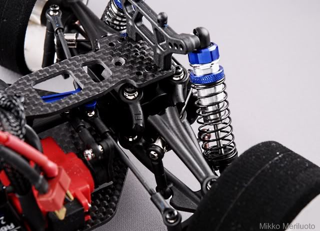

Niin siinä sitten kävi että mulla ei enään ole Reiskaa, se lähti tänään uudelle omistajalle Lippisreissun jälkeen. Siitä saatiin tänään sen verran muikea ajettava että poika tuumasi että ajele sä pappa tolla Sharkilla, sä et Reiskaa takaisin saa... Ei kun ensi viikolla kaupoille hakemaan itelle uusi auto :mrgreen:
Jos laittaa alumiinisen iskaritornin eteen niin kannattaa tehdä vastaava vahvike kulmapalasta eteen kuin mitä ole tehnyt taakse. Tuli sen verran rajua keulamälliä että iskaritorni taipui taaksepäin ja samalla ylädekki murtui. Molempiin torneihin kulmapalat vahvikkeeksi niin hyvä tulee :wink:

Eikös tossa rikkoontuneessa osassa pitäisi olla merkintänä FR eikä FL? :shock:
Vs: XRAY M18T (PRO)
« Vastaus #171 : 01.12.08 - klo: 21.58 »
Hyvä pointti Koheltaja.... Ai, niissä olikin jotain eroa?
Ei voi Assomies tietää.  :grin:
Varaosat on jo keitetty!  :wink:
Vs: XRAY M18T (PRO)
« Vastaus #172 : 01.12.08 - klo: 22.29 »
Vaikuttaa aika rajusti caster kulmaan mikäli on väärän puolen tai taka ylätukivarsi.
Vs: XRAY M18T (PRO)
« Vastaus #173 : 01.12.08 - klo: 22.34 »
Juu, ja ulompi pallo alkaa jumittamaan jos etuvarret on väärällä puolella, pallon linkit on "kallistettu" casterin suuntaan ja siksi ei modaamatta pelitä väärällä puolella :wink:
