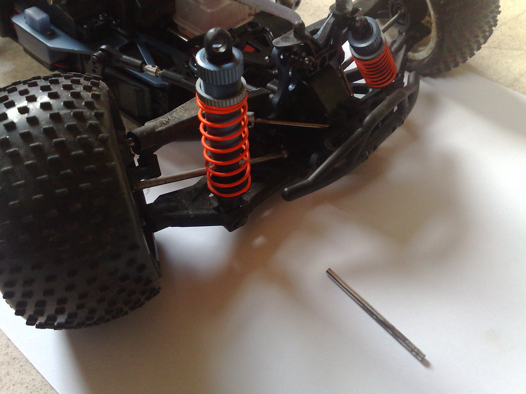

Tulihan taas ulkoilutettua hobbaa vajaa tankillinen.
Mutta, täytyy ensteks kyllä sanoa että ON todella vahvaa tekoa kyseinen auto.
Tuli hyppyyteltyä oikeen urakalla, ja vielä muksujen hiekkalaatikon yli ja takana oli iso puukeinu, kopsahteli välillä siihen ja volttia monenlaista.
Osuihan se tietysti lopuksi siihen hiekkalaatikon kulmaan (30cm tukista tehty) etupyörä edellä (luonollisesti),
ajattelin jo et nyt hajosi kunnolla kun etupyörä "repsotti", mitä vielä: iskari yläpäästä irti pallosta (painamalla takas) ja   alatukivarsi irti sisältä, siitäkin alu kiinnike ainoastaan vääntyi mikä on diffin kuorissa kiinni.
sori huonot kuvat kännyllä otettu, ainakin 10 kertaa..
Edittiä: Ny on auto korjattu. Hieman täytyy vielä kehua autoa / osien materiaalin kestoa, nimittäin kyseinen alupala on vielä diffikuoressa 3mm koneruuvilla kiinni ja kyseinen ruuvi oli mennyt poikki.
Eli mikään muoviosa ei ollut hajonnut, ainoastaan alumiinia vääntyi ja ruuvi katkesi  :shocked:
Ja sama kohtalo täällä  :cry:
Wanhalla montulla tuli ajeltua ja johonkin kiveen, ekan tankin jälkeen tuli siirryttyä vähän siistimpään paikkaan ja eiköhän sieltä löytynyt joku kivenmurikka. Etuiskari ei tosin irronnut (meni poikki yläpään kiinnike), alukiinnikkeet diffin molemmilta puolilta mutkalle ja toki myös ne pientarvikkeet hävis jonnekin varvikkoon. Eikä tuntunut olevan edes vauhtia...  :angel:

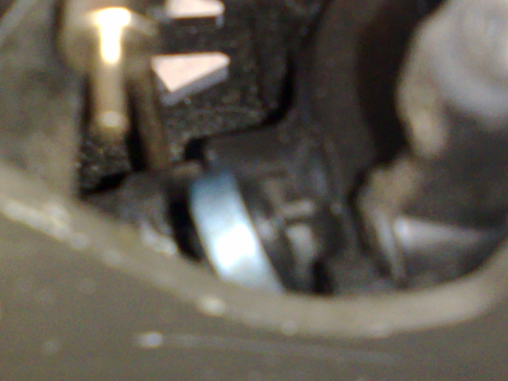

Oltiinpa taas ulkoiluttamassa. Pistin merkille, että takapyörät pyörii jäykemmin kuin etupyörät, ehkä jopa hieman jarruttaa koko ajan. Wi ainakaan jarrulinkistö ole vetämässä takajarrua, enkä mitään kanittavaakaan vielä ole löytänyt. Onko idiksiä mistä moinen voiko tuo olla ns. normitilanne?
Poissa Charisma
Vs: Hobao Hyper mini St
« Vastaus #80 : 15.07.09 - klo: 09.23 »
Esim. jotain kiviä, likaa yms. vetarien tai vanteen välissä, muutaman kerran on näin käynyt. Tai laakerit? Takadiffi ?
Poissa McJones
« Vastaus #81 : 15.07.09 - klo: 11.20 »
Takapyörät itse tuntuvat pyörivän melko herkästi. Jos joku jumii, niin sen täytynee olla keskidiffin ja takadiffin välillä, koska kun pitää toista takapyörää kiinni ja pyörittää toista, eturenkaat tahtoo pyöriä. Jos taas tekee vastaavan pyörittämällä/pitämällä etupyörää, ei takarenkaat pyöri.
Eli "ominaisuus" on jossain diffien välimaastossa, mutta mitään kiveä tms. ei ole sattunut vielä silmään, eikä jarrutus sinällään mitenkään äärettömän voimakasta ole.
