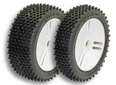

Koitin GRP:n kapeampia renkaita eteen. Kääntyvyys parani kummasti.
http://www.hobbylinna.com/jolly-narrow-xsoft-p-21532.html
