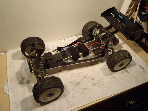

Jos materiaali on 3.0 ja teet ylädekin ei kanttauksia tarvita. Voit tietenkin jäykistää L-profiileilla pituussuunnassa, näin tulee kätevästi samalla akkupaikka.
Tommosen tein syksyllä, ajoa on vielä kovin vähän takana:
