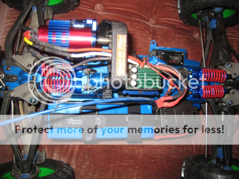

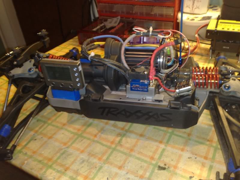

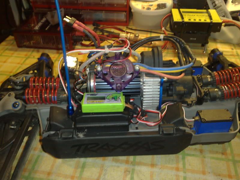

Pari kuvaa revosta:
Vähän epäselviä tuli kun hämärässä varastossa kuvat otin puhelimella.
Servon päällä on noparin ohjelmointilaite(ei tietenkään autossa kiinni). Koneen tuuletin otettu novakin hv maxx noparista ja noparin tuuletin on MGM:n noparista, oli just passelin kokonen niin laitoin sen, kun tuossa noparin mukana ei tuularia tullu. Noparin tuuletin oli aikasemmin varmaan sentin ylempänä joten karkas varmasti vähän ilmoja välistä, laskin alaspäin että saa nopari vielä enemmän ilmaa.

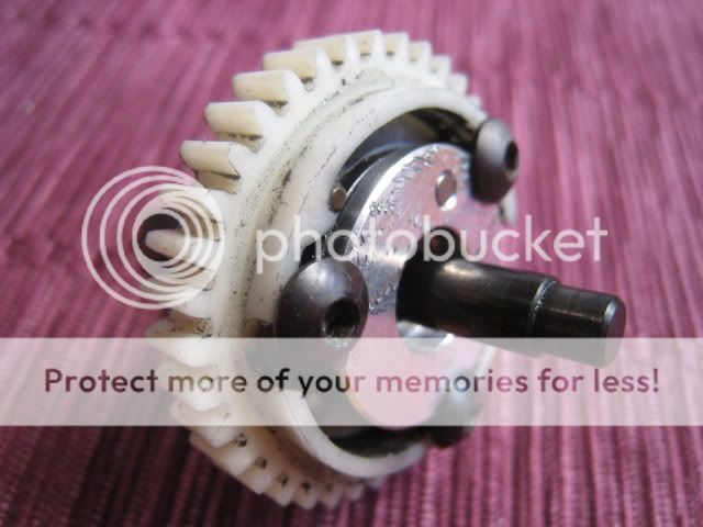

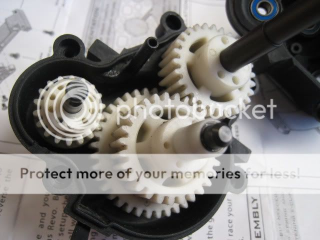

Tuli laitettua pinjoni kiinni tohon vaan kytkimen sijasta, kun eihän sähkö-autossa semmosia tarvita.
Modasin tuon laatikon pelkästään 2 vaihteelle, ja toimi mitä nyt vähän sisällä testasin.

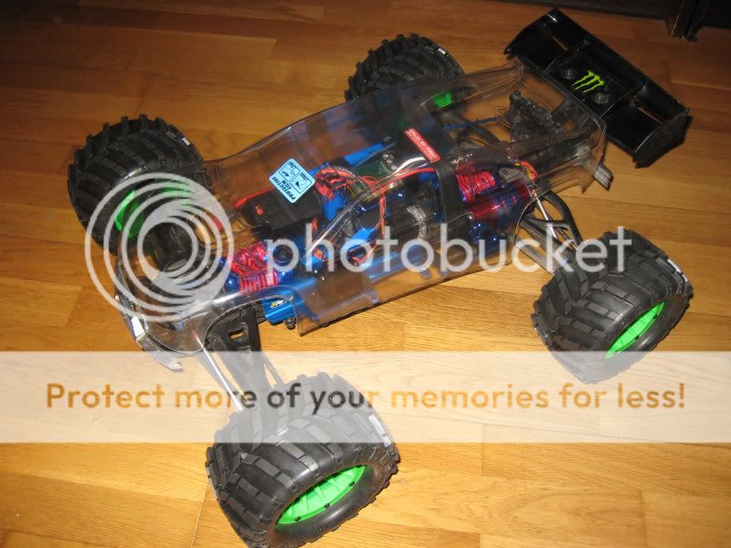

Vs: Traxxas E-Revo
« Vastaus #144 : 24.10.08 - klo: 00.36 »
Pari kuvaa miltä näyttää nyt.
Uus koppa pitäis vielä maalata.

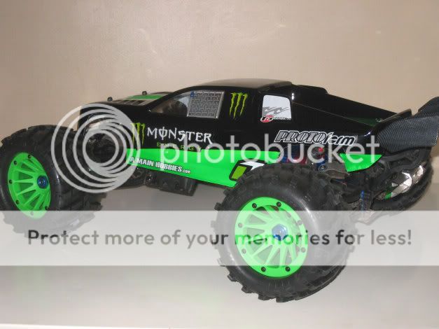

Nyt olis koppakin maalattu, maalaus meni päin peetä, mutta tarroilla siitä sai ihan ok.
Poissa wopz
Vs: Traxxas E-Revo
« Vastaus #148 : 27.10.08 - klo: 20.43 »
Huhhuh, ei todellakaan mennyt päin peetä toi maalaus :grin: Ei kyllä toi on oikeesti nätti kuin rullatuoli  :mrgreen:
Ite oisin todella tyytyväinen tollaseen koppaan.
