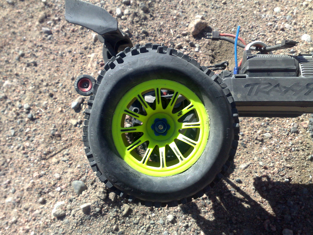

Tuli käytyä nyt siellä montullakin, ja tuliasiakin löytyi.  :lol:
Muutaman minuutin rälläyksen tulos. v

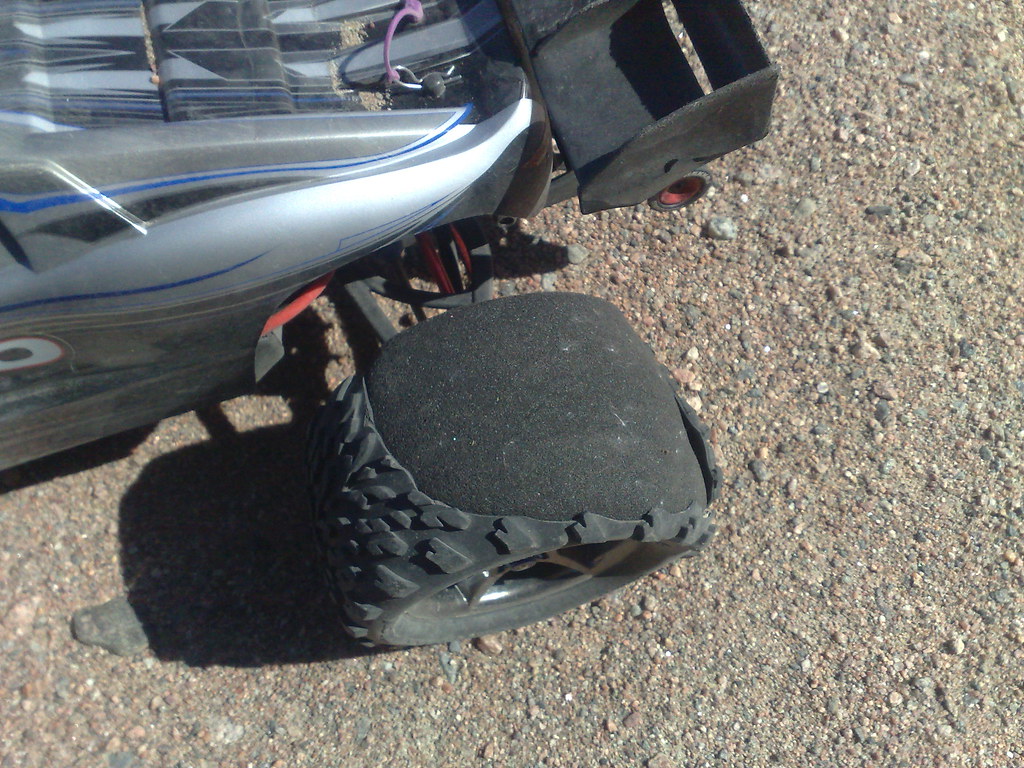

Ja hieman muutti badlands myös muotoaan, nyt on siitäkin sitten insertti kahdesta kohtaa poikki.
Nyt ei ole kun 2 sarjaa asfaltti kumekseja ehjänä/ajamattomana, 3 sarjaa noita jokapaikan renkaita enempi vähempi hajalla. Täytyy varmaan veistellä puusta pyörät kohta.  :grin:
3kpl tuli myös  banaani akkuja, ei onneksi vielä alkanut turboilemaan.
Ainut mikä autosta hajosi, nin akkulaatikon kannen sarana repesi puoleenväliin.
Tällä kokemuksella voinen nyt sanoa että on kestävä tuo revo.
Sai kyllä semmosta sikaa. Liki päänkokoinen kivikin tuli irroitettua maasta, siinä tällissä molemmat akutkin vääntyi ja kolmas sitten epäonnistuneen laskeutumisen seurauksena myös ison kiven päälle.
Auto ei ole kyllä enää mistään kohtaa uudennäköinen, joka puolelta löytyy kivien nirhaumia.
Mikä kuitenkin parasta lämmöt pysyivät siedettävällä tasolla, kone 80c, nopari 50c, akutkaan ei lämmenneet n 35c.

Heh, olet tainnut antaa kenkää kunnolla revolles, joo ei nuo Badlandsit mitkään kaksiset renkaat ole, tai kumit on hyvät mutta nuo foamit on melkoiset haperot. :azn:
Kyllä sananmukaisesti sai kenkää, alkoi jo hieman hirvittää et kestääkö lipot, ja itseasiasssa ei kestäny. Yksi kenno repesi juotoksistaan irti, mut taas toimii.  :p

Olet antanut kyllä kiitettävästi kuritusta autollesi kun kumipinnat noin irtoilevat.
Vs: Traxxas E-Revo
« Vastaus #550 : 24.08.09 - klo: 20.08 »
Ehkä jonkun verran tuli annettua 6ässää, ja välithän on 54/22 eli wauhtiakin löytyy tarvittaessa.  :lol:

Korjasin badlandsinkin, oli insertti kahdessa osassa liimasin kontaktilla ja kunnon teippiä päälle, sekä teippailin renkaan sisäpuolenkin uusix.
On toi asetoni hyvää ainetta, sillä sai sulatettua liimat hyvin pois, eikä tuntunut rengas/vannekkaan ottavan itseensä.

Hyvä vinkki! Ainakin parempi kuin mitä olen YouTubessa nähnyt. Siinä kaveri pisti renkaat viideksi minuutiksi uuniin.
Uunia on kokeiltu ja keittämistä myös, eikä kummatkaan tee tuolle liimalle hevon kukkua.
Ja joskus aikasemmin oli hieman "huonompaa" liimaa, sitäkin sai keitellä baut tunnin, ei kiitos.
Asetonillakin sai jonkun reilu vartin sulatella ennenkuin antautui.

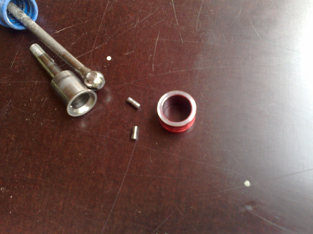

Sain korjattua vetarin, laitoin poranterän pätkän tapiksi. Samalla tuli jokunen ylimääräinenkin.
