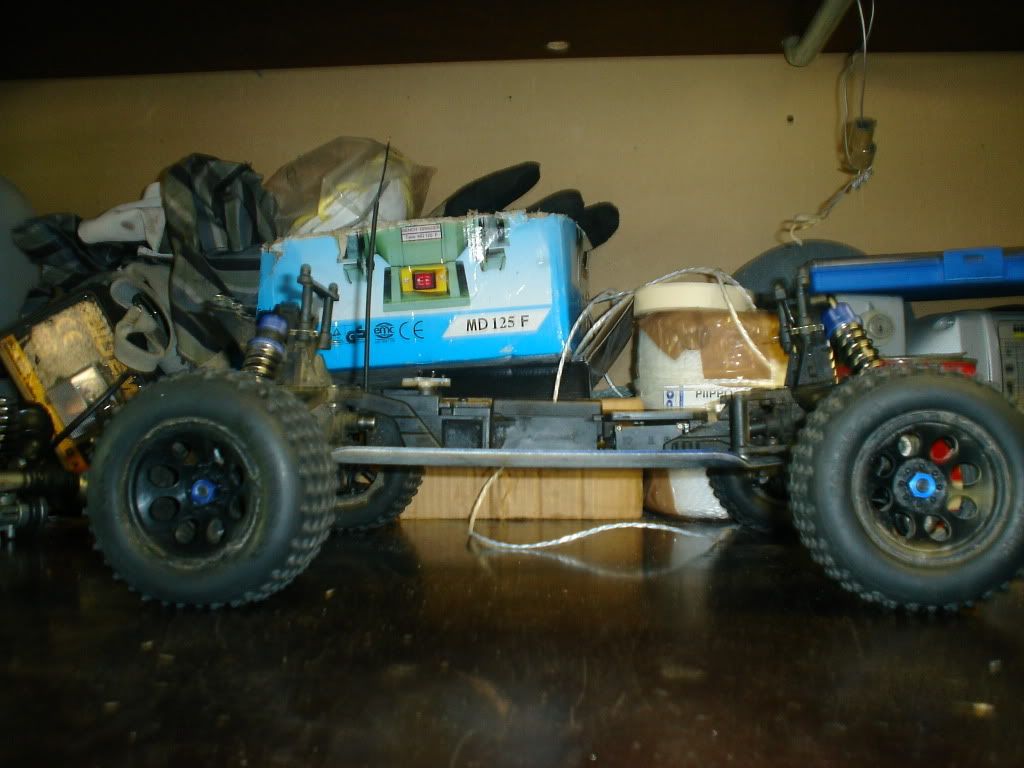

Nyt on DST:ssä thyyningiä! :wink:
nostin maavaraa 2 cm enemmän. Ennen maavara 3 cm, jälkeen 5. Eteen lisäsin iskarien alapäähän noin 2 cm pitkän ja 1 leveän pelti liuskan, jossa on kaksi reikää tukivarren päässä ja (tietenkin) yksi iskariin.
Taakse tein sitten seuraavan patentin(taasko??).
Siellä taka- tukivarsissahan on sellaiset muovi palikat, jotka nostava maavaraa hieman (muttei tarpeeksi omiin tarpeisiin!) käänsin ne toisin päin ja johan nousi! Ainut ongelma oli reijät. Ne olivat eri kohdissa, koska palikka oli tarkoitettu käytettäväksi toisin päin. Noh, leuka rintaan ja kohti uusia haasteita... Porasin reijät sopivalle kohdalle ja nyt toimii.
Saapa nähdä kuinka kauan nämäkään viritykset kestävät. :wink:
Seuraava modauksen kohde ovat renkaat. Hankin 1:10 -> 1:8 hexi sovitteet ja mahdollisesti 1:8 monsteri renkaat, jos sopivat. (sopivatko? Osaako joku kertoa?)
ja vielä selvennykseksi, tarkoitus on modata DST:stä mahd. Monsterimainen. (mistä h'tistä tämäkin idea tuli?)
Ja vielä edittiä:
Kuva korotetusta maavarasta.
ja alkuperäinen: (ei minun)
