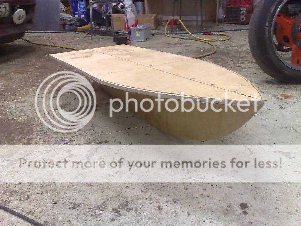

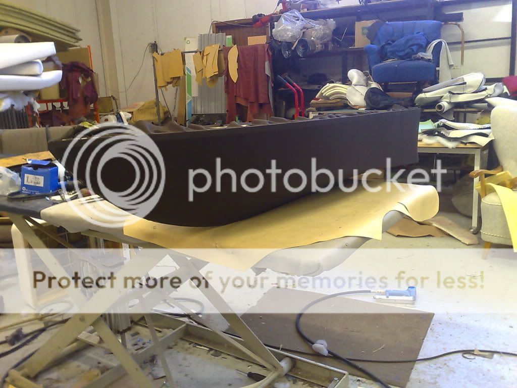

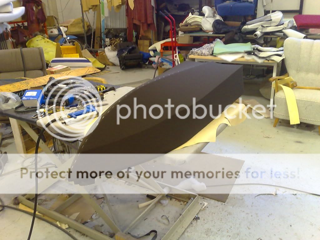

Elikkäs aloittelin tänään puuhaamaan bensa venettä. Mitat tulee olemaan jotain 150cm*50cm.Mallina toimii oma 3minuutin paintbrush töherrys ja vaikutteita tulee myös poker run veneistä. Lopullinen materiaali tulee olemaan lasikuitu. Ja moottorina iso mottisahan kone.
pari fotoa:
rungon aihio:
-Pekka
« Viimeksi muokattu: 25.04.11 - klo: 22.57 kirjoittanut Pekka_h »

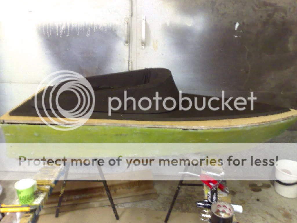

Vene edistyi eilen. Hartsit vielä päälle ja muotin tekoon seuraavaksi.

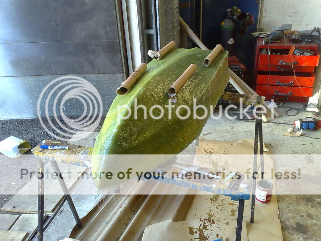

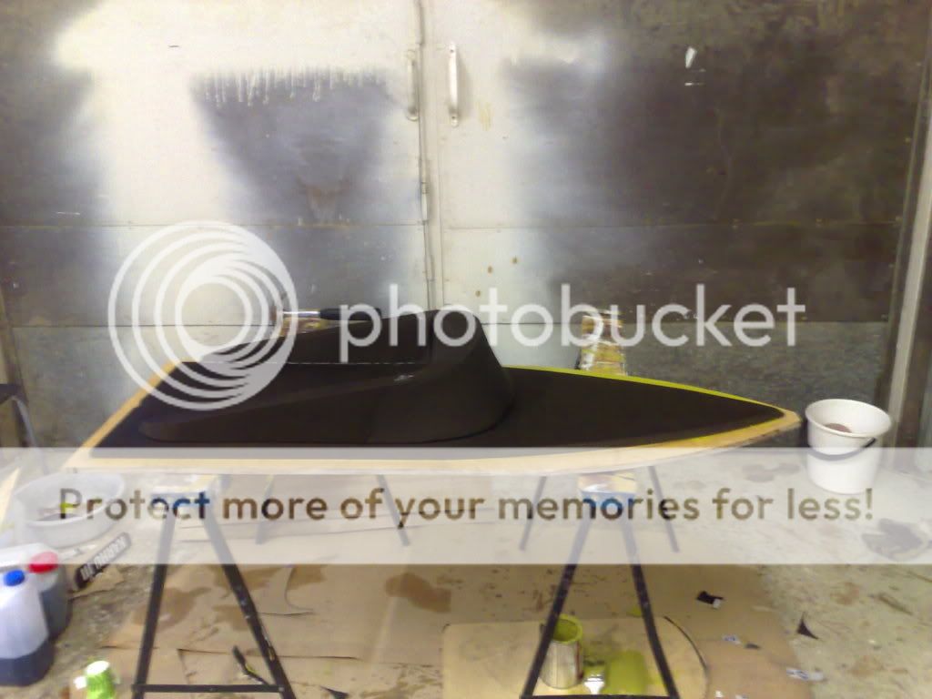

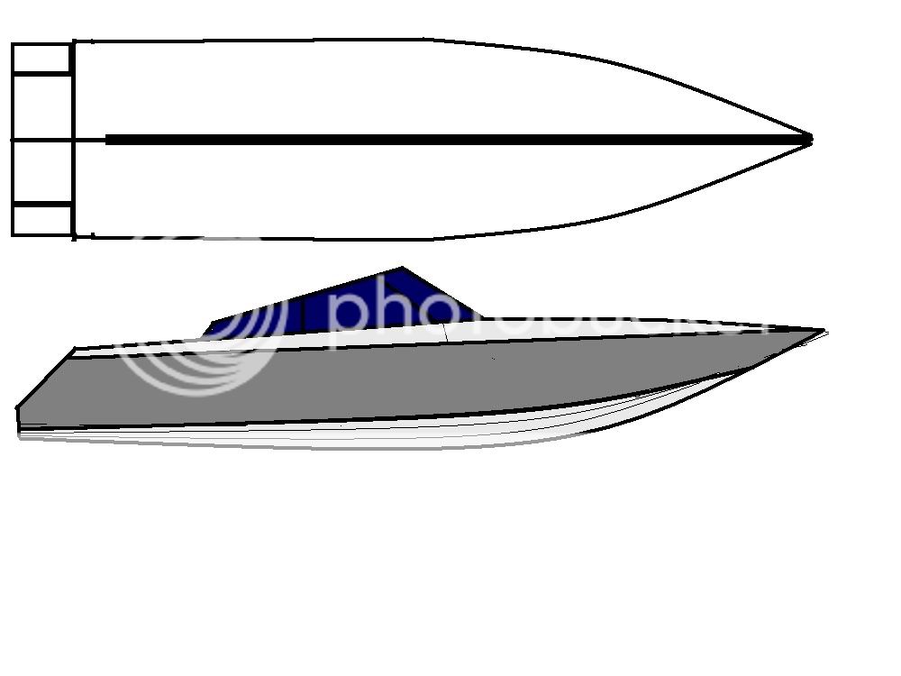

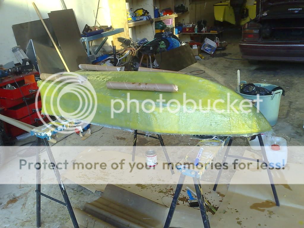

Joo mietin noita nousulistoja itsekkin ja mielestäni ne kuuluu myös veneisiin. Tällä konstilla kun muotin tekee niin ne ovat mahdottomat toteuttaa. Meinasin valmistaa useamman veneen niin eiköhän johonkin niistä tuu väkerrettyä nuo listat ja siitä sit uusi muotti. Täytyy vaan kokeilla tuota runkoa vedessä ennen kuin rupeaa tekemään liian tarkkoja detaljeja.
Millainen akseli olis paras tuohon vehkeeseen. flexi vai kiinteä? Sais olla noin 50 cm pitkä. Ja potkureita saapi ehdotella myös  :grin: .
Tänään alkaa kannen valmistus samalla metodilla ja valan ensimmäisen pohjan tuosta muotista.
Pari kuvaa muotista:
Kannen hahmottelua:
« Viimeksi muokattu: 29.04.11 - klo: 22.40 kirjoittanut Pekka_h »

Pekka_h:
En millää halua kritisoida disainia.
Pitääkö tuon tuulilasin olla noin iso. Voisi olla huomattavasti linjakkaampi jos vaikka puolet tai jopa enemmän pois. Jos esikuvana Pocker Run tyyliset veneet.
RC veneistä en tiedä tuon taivaallista mutta 1:1 kokosten kanssa touhunnu melkein koko ikäni.
Nousulistat eivät ole pakaollisia. On useita erittäin hyvin kulkevia ja keliä kestäviä 'puikkoja' joissa ei ole nousulistoja.
Onko tuon ringon perä osuuden tasaisuudella ja alaspäin taivutuksella jokin erityinen tarkoitus? Vai vääristääkö vain kuvat?
Toki kun tekee rungon noin niin se kantaa takaa hyvin kuormaa mutta voi sukeltaa allaokossa jos vauhti nousee. Kaarteissa kallistelu vähenee ja kippaaminen ulkomutkaan voi olla riski jos kääntää kovemmasta vauhdista.
Nythän en tosiaan tiedä mille nopeuksille tuo on tarkoitettu mutta oletin että se kulkisi ripeästi??
Noinhan se ousee liukuun pienellä koneella ja on taloudellinen matkanopeudella.
Siis nämä ajatukset jos kyseessä olisi 1:1 vene.
Muutoin makean näköinen malli varsinkin keula näyttää hyvältä.

Kiitos kommentista. Kuva vääristää vähän. Onhan siellä vähän veen muotoa takanakin. Ohjaamo tulee uusiksi kun en itekään oikeen pidä tosta :) . Veneen tulevasta nopeudesta ei ole vielä tietoa mutta hyvin liukuva joka tapauksessa.
Jatkan tänään projektia ja paan illalla kuvia.

Pekka_h:
Jos tuollaisen loivenevan V pohjan haluaa tehdä niin mielestäni vähintäään 14 astetta pitäisi olla viellä takana jotta sen saa karteissa nojaamaan oikeaan suuntan.
Samalla potkurikin on hiukan syvemällä saaden näin paremmin pitoa kaarteissa eikä runko ns. leikkaa käännöksissä jyrkän keulan (suhteessa perään) johdosta.
