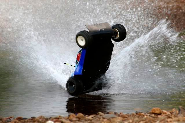

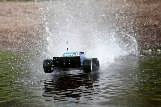

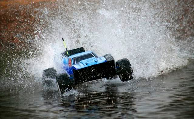

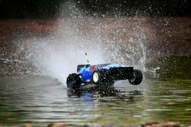

Väkersin tossa perään pienet 10mm korkeat peräsimet, katotaan pitäskö ne autoa suorassa. Nyt on selvä ongelma jos auto on vähänki huonossa twiikissä niin jo lähtee sortaan jompaan kumpaan laitaan ja yleensäottaen saldona oli voltit veden päällä ja upotukset. Onneksi kuivausoperaatiota on reenattu moottorikelkkojen kans kesäaikaan, niin ei tuottanu ongelmia  :mrgreen:
Ei vaan, sähköt mulla on sellasessa rasiassa jolla on jotain vesitiiveysmeriittejä ja johtojen läpiviennit oon tilkannu silikoonilla. Servo on silikoonissa ja moottorin päädyt niin tiiviit ku teipillä saa. Äsken testailin, niin viiden upotuksen jälkeen autossa ei ole mitään kosteusvikoja ja kaikki pelaa hienosti.
No seuraavana testataan sitte sitä pituutta, josko tuo menis jopa 10m näin ensalakuun pinnasa  :huh:

haha, salasissa unelmissa kyllä tuli teoriassa mietittyä että menee se veden päällä. Käytäntö vielä todisti.
Ei malttanu jättää tota testaamista yhteen kertaan. Tänään raahattiin kamat tonne joen hiekkapenkoille ja ruvettiin ajaan pitempää matkaa. Harmi kun aikataulu tiukentu entisestään vaihelootikon hajoamiseen (idlerisulake pamahti ku kaikki luistoelementit on veetty tönkkiin).
No kuitenki, takavetosessa tulee ongelmaksi tuo suuntavakaus.Koitettiin tekassa 10mm korkeat evät taka, muttei ne vielä auttanu juurikaan. Vimppa modi ennen auton laukeamista oli taakse abt 50mm leveä muovilista ikäänkuin "wheeliebariksi" jollon pysty aukoon kaasua jo reilummin ilman ylikeulimisvaaraa..funtsittiin että vakaus luultavasti löytys tuolta wheeliebarin perältä, eli sinne pieni köli pitään perän linjassa.
Toinen juttu mitä mietittiin on liiat ulosjoustot, eli alusta suht matalaksi niin renkaan ja pohjan väli ei kasva liian suureksi ja ulosjousto tavallaan puskee rengasta liikaa veteen. Jäi iskarinholkituski testaamatta, joku päivä pitää vielä testata kaikki tän hetken mietteet yhdellä kertaa, itellä jää johonkin toiseen kertaan, purin jo kamat toiseen käyttöön ja rossiratarojut takas autoon kiinni, jäämme odotteleen foffiporukoiden testejä  :p
