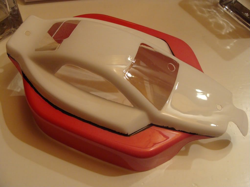

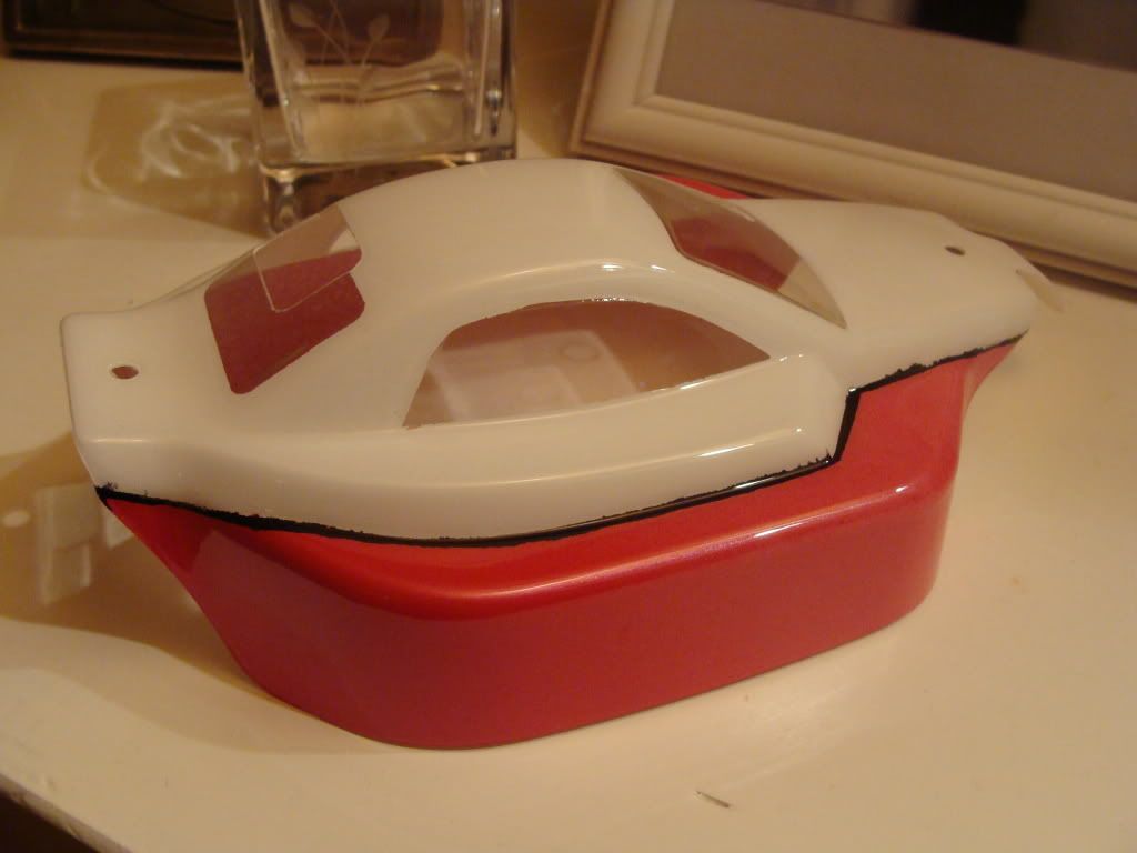

Tämmöisiä tuli sudittua tutun corriin.
Eli JC Conseptsin korin Asson SC10:iin.
Ensimmäinen kori ikinä missä ikkunamaskit sopivat paikoilleen leikkaamatta.

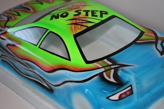

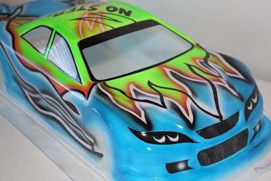

Joskus tuli vähän testailtua uutta kynäruiskua.
No "ihan hieno"... jotkut vaan osaat, toiset taas ei  :grin:

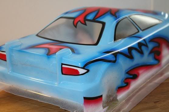

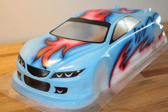

Räpelsin ite tänään kanssa kynäruiskulla ekaa kertaa, oli vieläpä badgerin 10€ ruisku  :shocked:
E: niin ja mustat rajat pensselillä...
