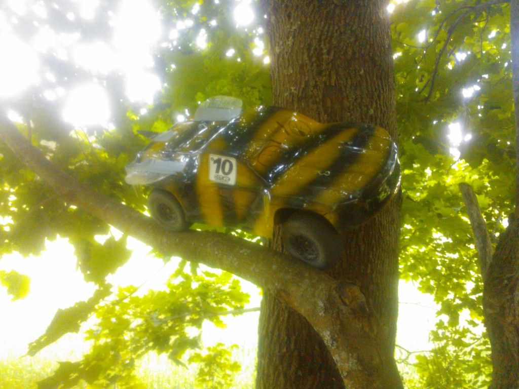

« Vastaus #1367 : 16.08.12 - klo: 13.52 »
Hyvinkään kisoissa vedetään sitten diudilla:

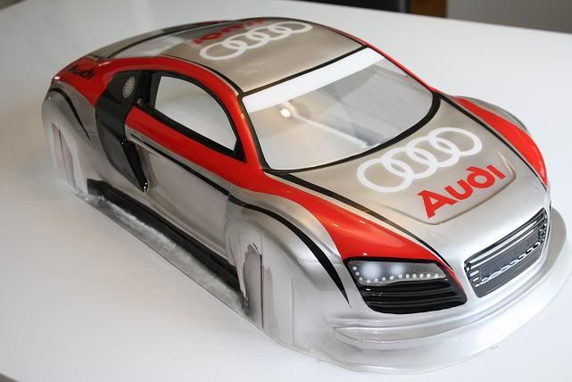

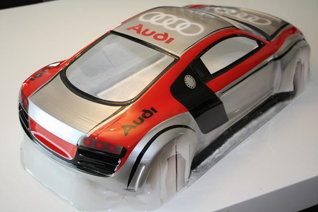

« Vastaus #1374 : 19.08.12 - klo: 23.22 »
Tällainen tuli maalattua SC luokkaan. Testasin samalla BittyDesing merkkistä maskiainetta joka osoittautui erittäin toimivaksi, suosittelen.

« Vastaus #1375 : 20.08.12 - klo: 19.53 »
Upea... Itse taidan tyytyä yksivärisiin koreihin kun ei taidot muuhun riitä.
