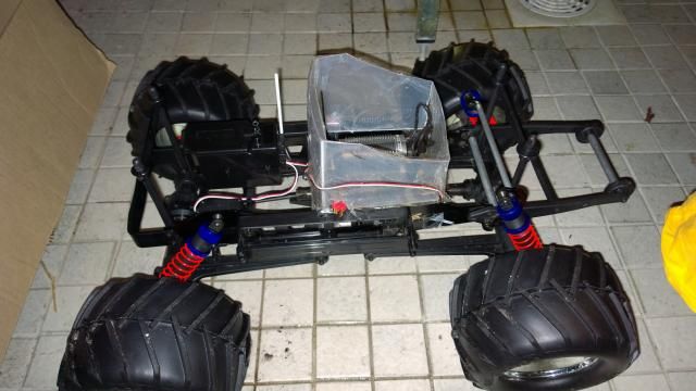

Mistähän materiaalista tämä koppa on väsätty ja missä sitä on saatavilla? Näyttää pätevältä ratkaisulta.
Vähän myöhässä viesti, mut jos joku viel miettii. Olen tota nähnyt jääkaapin takana. Ite ostaisin ikeasta muovisen astianpesukoneen suojakaukalon ja leikkaisin siitä. http://www.ikea.com/fi/fi/catalog/products/10128550/

Tämmönen versio minulla. 8kpl.1, 4mm poraruuvia ruuvattuna peltiin...
