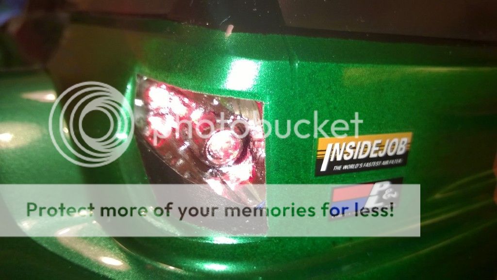

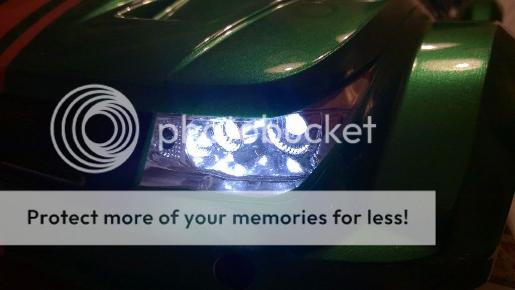

Poissa Nudde
Vs: Traxxas Summit
« Vastaus #1547 : 02.01.16 - klo: 20.41 »
Tältä tyypiltä oon tilaillu melko monet valosarjat noihin vehkeisiin,kaikki toimii ja on kirkkaat. 9V patteriliitin ja katkasija aina mukana. http://www.ebay.com/usr/wwwrclight8mnet eikä maksa paljoo ees,about viikossa tulee.
Heh, olen häneltä tilannut yli kymmenen sarjaa, myös custom-made, eli olen vaan kertonut millaisen haluan, isoin sarja oli 12 lediä eteen ja 10 taakse, tein niin sanottuja "ledivaloja" mun Traxxas rallyyn (1/10). Siis ledit on eri kokoisia ja eri rivissä niin näyttää auton oikeilta ledivaloilta.

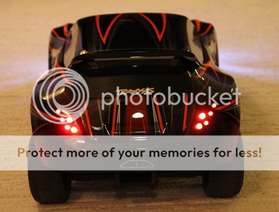

Poissa Traxxas 1/10
Vs: Traxxas Summit
« Vastaus #1548 : 02.01.16 - klo: 20.55 »
Ompa hyvännäkönen, mulla kans samanvärinenki Rally ja siinä eessä 6 ja takana 6 ja samalta mieheltä hommattu. Mun mielestä kätevä kun on se oma patteri, saa kopan irti ilman johtojen kanssa värkkäämistä.

Poissa Nudde
Vs: Traxxas Summit
« Vastaus #1549 : 02.01.16 - klo: 21.34 »
kiitos kehuista, tuli ihan hyvän näköinen, ja pidemmältä katsottuna vielä parempi. Joo, sen piuhan kanssa ei viitsi pelata, se ei ole hauskaa, ja pysyy auto paremmin vesitiiviinä patterin kanssa. Mulla on patteri kiinni kopassa ja kytkin siellä.
Tässä oma suosikki, sekä kori että valot ovat onnistuneet. (mutta jatketaan Summitista keskustelua täällä)
