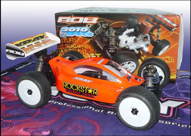

Alkaa oleen oma -10 specci aika lailla nipussa, koneen asennusta vielä odottelee. Rauhassa kun kasaili niin pari iltaa siinä sai kulumaan, mutta kaikki kyllä napsahti paikalleen kerrasta, niin kuin Xrayn laadussa on totuttukin, ei tarvi viilailla.
Siniharmaat jouset eteen, 14 ast. caster palat ja DE-Racingin skid platet päivitin, näillä eväillä lähdetään oranssia treenikoppaa sitten tärväämään  :grin:

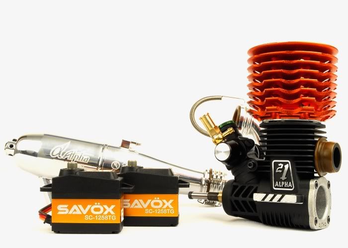

Kunhan nyt vain Savöxin servoja tulee, niin pääsee taas Lavankoon törttöilemään.
