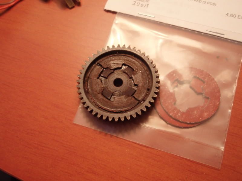

Kylläpä säikähti tämä Flux-kuski tänään..
Ajelin varmaa tunnin putkeen, eka toiset akut ja sitten toiset. Huomasin jo eka akkuparin aikana että slippery on löystyny eilisistä ajoista ja toisilla akuilla luisto vaan kasvo ja slippery huuti kun kuoleva eläin. Ajattelin että koska kiristäminen ilman hylsyä on mahdotonta ilman purkamista, että kiristelen slipperyn sitten kotona.
En päässy ihan kotiin saakka..
Toisen akkuparin loppupuolella auto vaan yhtäkkiä pysähty eikä mitään tapahtunu. Ajattelin että pinjonin perhana taas irronu kun motti kyllä reagoi kaasun painallukseen. Eikun auton luo ja.. AAA, SAVUA KOPAN ALTA!! WTF WTF!!
Virta pois ja koppa äkkiä veke, nytkö se jesin lupailema liikkuva grilli toteutuu?
Nopea silmäys mistä savu tulee ja kappas, savu ei tulekaan akuista eikä myöskään noparista, vaan slipperystä.
Kitkalevy on sulanu käsittämättömäks mössöks slipperyn keskelle ja toimii kuten luistava kytkin, eli ei toimi.
Tuo kun selvis niin repesin nauramaan ihan ääneen. Luojan kiitos se ei ollu se nopari..en saanu grilliä vielä..  :grin:
Ja onneksi tosiaan tilasin Hobbylinnasta muutaman noita kitkapaloja varastoon kun arvelin ihan oikein että ovat kulutustavaraa.
Sikäli omituista että koko voimansiirto on terästä, mutta sitten kytkinpalat on pahvia..
Nyt eikun purkamaan autoa, uutta kitkapalaa vaihtoon ja huomenna kuritus jatkuu.
Mää oon kyllä edelleenkin sen slipperyn läpipulttauksen / apinamomenttiin vedon kannalla  :angel:

Tässä ny vielä kuva tuosta savupahvista jos jotakuta kiinnostaa..
Tuo oli ylläri että tuo on revenny paristakin kohtaa.. :huh:
 :grin:
Vs: HPI Savage Flux HP
« Vastaus #493 : 01.05.09 - klo: 21.49 »
No eihä tua ees oo pahakaan.
Mullo joskus sulanu spurri sillai että on saanu sen taltata akselista irti...
« Vastaus #494 : 01.05.09 - klo: 21.55 »
Tuohan on tosiaan vielä ihan hyvännäköinen, melkein laittas takasin kiinni vaan ja niin lujaa mitä saa.
Tosiaan savassa on useampikin muovispurri sulanut, et on saanut tongeilla/vasaralla irroitella pois.

Mitä suotta jättää kiinni kun uusia on tilalla. Pitää kiristää se uus sitten kunnolla.
Tuon irrottaminen on näköjään ihan oma lukunsa. Efekti tuossa on hieman sama kuin paistaisit kananmunaa valurautapannulla ilman rasvaa.
Ei muuten lähde ihan noin vaan.. Liuottamaan joutunee ellei halua veitsen kanssa raaputella. Pieniä pahvin palasia sain nirsittyä irti..
Vinkkejä otetaan vastaan miten tuon saa tuosta parhaiten kaavittua irti?
« Vastaus #496 : 01.05.09 - klo: 22.01 »
Pienellä taltalla/ihan moralla niitä kaavittiin teräs spurrista pois.
Ei siinä irroituksessa sen kummemmin kannata hifistellä :grin:

« Vastaus #497 : 01.05.09 - klo: 22.09 »
No joo niin näkyy irtoavan ihan ruuvimeisselillä.. :embarrassed:

Tässä kitkapala-hommassa olis kyllä HPI:llä tuotekehittelyn paikka.
Ensinnäkin, manuaalihan neuvoo kiristämään slipperyn puoli kierrosta auki täysin kiristetystä, kuten moni muukin valmistaja.
Mutta onko siinä samalla huomioitu ollenkaan auton julmettuja tehoja suhteessa kitkapahvin materiaaliin? Ainakin tuo kitkapala vois olla jotain muuta kun asbestin ja pahvin sekotusta..
Vrt. Traxxasin kitkapalat, hemmetti, niitä et saa kulumaan kirveelläkään vaikkei VXL:n tehot todellakaan häpeä tälle.
