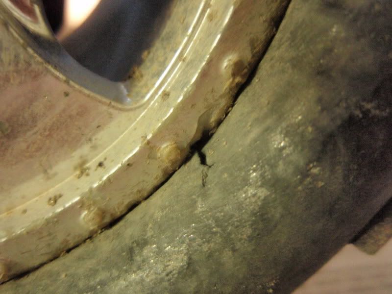

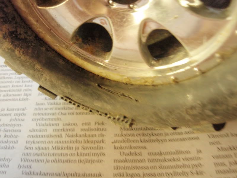

Kappas, ei ole kestolla pilattu noita vakiorenkaita. Joka renkaassa on kyljessä vähintään yksi pieni halkeama, parissa renkaassa parikin halkeamaa.
Eikä siten mene siis varmaankaan kauaa kun alkavat repeilemään ja pian sinkoileekin jo rengaspalaohjuksia ajon aikana..
Joutuu varmaa laittaa tilaten ne Phaltlinet.. tai sitten nuo Badlandsit.
Vanteet on samoten saanu aika rajua iskua kun vanteen reunasta on lähteny pieniä palasia joka vanteesta, pahiten takavanteista joista on "kromaus" kuoriutunu koko reunan matkalta molemmilla puolilla.
Toki on tullu ajeltua paljon asfaltilla mille tuo vakiorengastus ei sovi sitten yhtään.
Ei se varmaan tosin hyvää noille vanteille tee kun tulee täyttä vauhtia nelipyöräsladissa soralta hiekkaiselle asfaltille ja auton koko paino kohdistuu toiselle takapyörälle ja erityisesti vanteelle joka raapii asfalttia.. :grin:
Silläpä nuo kumitkin on varmasti saatu halkeilemaan..

Tosiaankin nuo vakiorenkaat on onnettomat kestoltaan, itsellä kans renkaat samalla tavalla haljennut reunasta, ne ei yksinkertaisesti kestä harjattoman tehoja.
Huomasin jo silloin kun keittelin kumia irti vanteelta niin repesi aivan pienestä jo kumi halki, todella ala-arvoiset kumit sekä foamit laitettu näin tehokkaseen autoon.

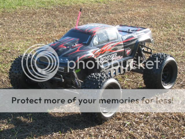

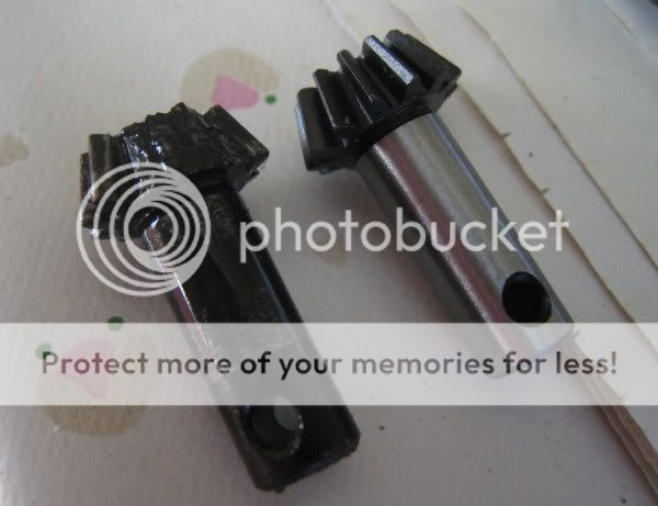

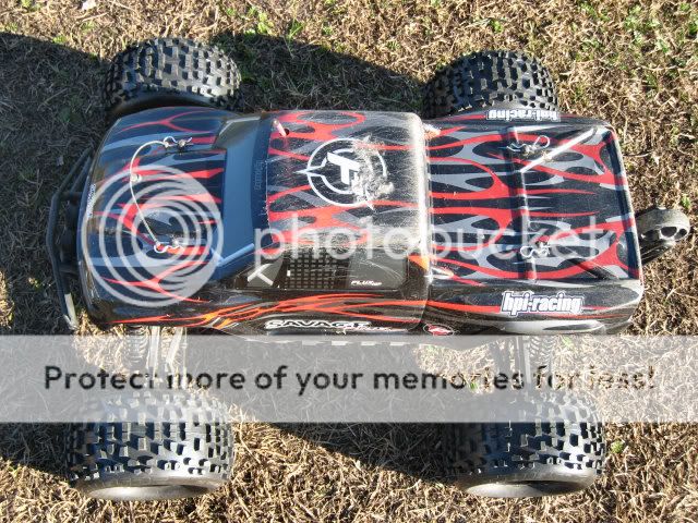

Itsellä takaiskarista vääntynyt varsi, mutta ei niin pahasti että ei ajamaan pystyisi. Itse en laittais 2 iskaria joka kulmaan kun autosta tulee sitten huonompi ajettava, mutta eihän tämä mikään rata-auto olekkaan.
Tuli sitten vaihdettua pinion/bevel gear takaa diffistä, diffithän oli muuten täysin kunnossa, pinion/bevel geari rusahti p*skaksi backflip alastulossa kun slipperi oli täysin kiinni.
Samalla laatikkoon vaihdoin uuden drive gearin kun vanha oli jo loppu.
Sekä Renkaiksi Badlandsit RPM:än Stablemax vanteilla, ja auto on niillä aivan eri ajettava, 4s:llä jopa helppo ajettava kun menee suoraankin ja pito ihan älytön joka alustalla.

Badlands kuulostaa olevan joka autoon hyvät gummi. Sehän ei tietenkään ole huono asia  :wink:

Joo, pitoja löytyy ja ajettavuus parani älyttömästi näillä. Half-offset vanteet tekee myös paljon savassa, nyt voi jopa kurveihin ajaa kaasulla kunnolla.

Hyvältä näyttää badlandseilla ja epäilemättä myös tuntuu!  :grin:
