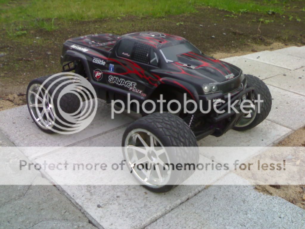

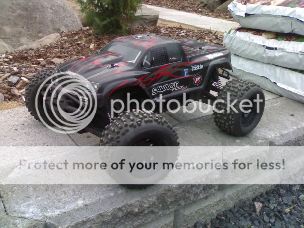

Maximizer Beadlockeista kerrottakoon sen verran kokemuksia, että toistaiseks näyttäis olevan suht kestävää materiaalia, mutta ensiasennus ainakin Badlandseille kirvoittaa kyllä pari kirosanaa ja kipeät sormet/kädet.
Asennuksessa jätin myös ensin pois beadlock-ringit, koska oli jo muutenkin veemäinen homma saada kumit vanteelle. Ringit tulee siis vanteen sisäosan ja kumin väliin tiukkaamaan kumia, ettei kumi pullahda pois vanteelta.
Maximizereissahan ei siis ole varsinaista beadlock-ringiä vaan vanteen koko ulkopuoli on yhtä isoa beadlock-ringiä.
Vaikea selittää ja itekin yllätyin noiden rakenteesta..
Tässä kuva selittämään:
Yllättävää kyllä, tuon kuvan lähteenä ei ole ohje noiden vanteiden asennukseen..
Tuon vanteen saa kyllä sitten paikalleen helposti kun kumit on ollu jonkun aikaa kiinni ja kumi on muotoutunu, mutta uutena ei mitään v***n jakoa..
Noiden half-offsetien paras puoli on se, että se leventää Fluxin raideleveyttä hieman ja auto on aivan eri planeetalta ajaa, ei kippaile nurin lähimainkaan niin helposti kuin vakiovanteilla.
