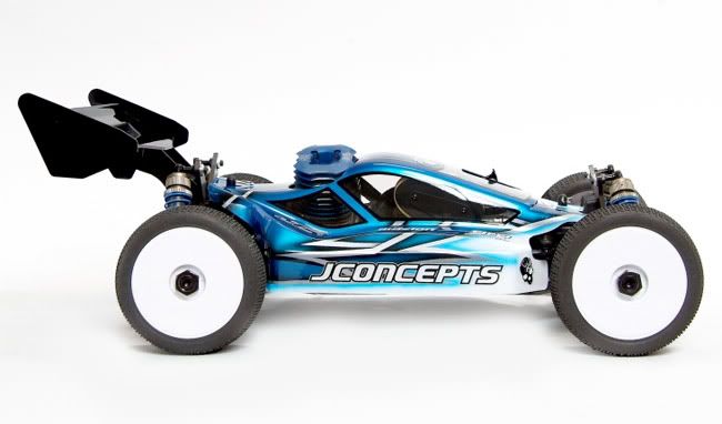

JConsepts on tuonut Hyper ysiin uuden "High-Flow" -korin:
kuva:JConsepts

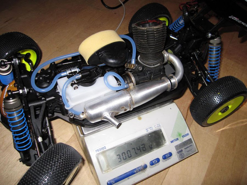

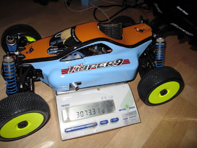

Laihdutus kuuri rupee saamaan päätöksensä. Muutama juttu vielä tulossa.
Seuraavaksi onkin kuskin vuoro...
Listaa kevennyksistä:
Pohjalevystä jyrsitty servojen, koneen, ja tankin alta
Kevennetty moottoripukkia
Hiilikuituiset iskaritornit
Alumiinipallot (iskareiden yläpäät vielä terästä)
Alumiiniset ristitapit diffeissä
Titaaniruuvia ja alumiinimutteria
Sorvatut "diffilautaset"
Lasikuituiset jarrulevyt
