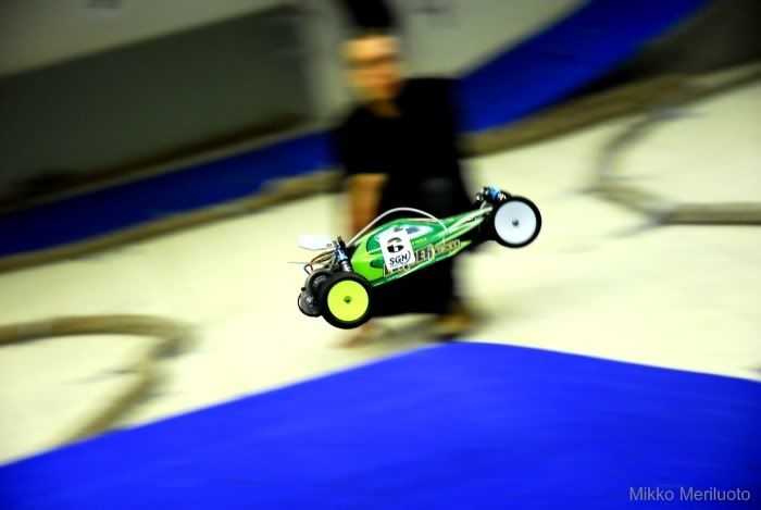

Laitetaan vielä kuvaa omasta menopelistä. Kuvan on ottanut AVU! nimimerkillä kirjoittava kaveri lippulaivan WinterJumps III osakilpailusta lippulaivassa.
Ja tässä vielä AE-Mod nimimerkillä kirjoittavan kaverin räppäsy samoista kisoista.

Hyvät kuvat autostasi :tongue: Hommasin ko. autoa varten Speed Passion Sport Tuned Pron 3600kv -moottorin, saa nähdä kuinka liikkuu tuolla. Millaiset välitykset sulla on 'tturku' käytössäsi? Vielä kun saapuu tilaamani laakeri setti niin pääsisi kokeilemaan radalla tuota.
