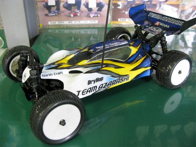

Azarashilta pukkaa koria beemaksiinkin piakkoin:
Linkki Red RC:n uutiseen aiheesta.

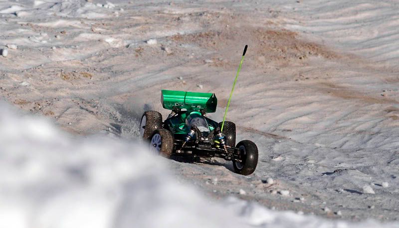

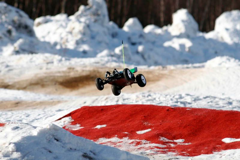

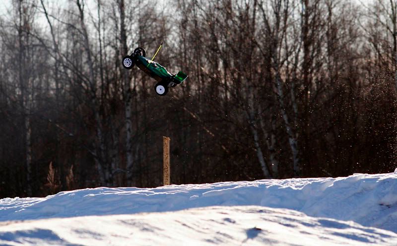

Aake, kehtaatko pistää diffien shimmaukset jakoon. Omassa tötterössä menee laakerit ja diffien rattaistot uusiksi, niin funtsin että jostain ois varmaan hyvä aloittaa tuo säätäminen myös hammaskosketuksen osalta. Tarviiko sisäänajon jälkeen vielä diffien hammaskosketusta shimmata tiukemmaksi vai meneekö kerrasta "hyväksi"? Entä millanen slipperisäätö/diffit teillä oli?
Millä iskarisetupeilla ajoitte vantaalla?
Ite tykkään kyllä kamppeen ajotuntumasta paljon, talviaikaan oli vaan "vähän" ongelmia muovin kans. Toi Bmaxin muovi ei kesta pakkasella ratakolistelua niinkuin esim Asso kestää. Kesällä on selvitty vähemmällä rikkoontumisella.
Omassa ratarossauksessa on hajonneita osia olleet etutukivarret ja talvella ratkennut pohjalevy peräosasta (todella ohut kannake pitää takatukivarsien takakiinnikettä kiinni) + samassa rytäkässä iskarin hattu. Laakereita on myös mennyt vino pino, mutta ne onkin ajamalla ajettu loppuun.
Pistetään vielä kuumaa kesää värittämään muutama talvinen rossauskuva  :azn:
