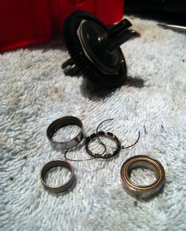

Karvanaamallakin oli spurriakselin laakerit porsinut, mennyt SOIKEAKSI kaiken lisäksi....
Mulla ei ehtinyt rikki sentään mennä, kun aloin tahmeutta ihmettelemään, mutta kiinnittäkää ihmeessä huomiota kasatessanne autoa. Helppo fiksaus tuo on dremelilläkin hoitaa kuntoon.

Omassa b-max4:ssä siis laakerit leipo aivan totaalisesti. Ennen ajoa voimansiirrossa ei ollut huomattavaa jäykkyyttä, mutta muutaman akullisen jälkeen meno muuttui tahmeaksi ja paikat kuumeni.
Syy selvisi, kun purkasin laakerit, kuulakehä oli risa ja kuulat miten sattuu. Mikrometrillä mitatessa laakerin  ulkokehän halkaisijassa oli lähes puolen millin heitto. Viisaammat kertokoot, mahtuuko normi toleransseihin.
Uudet laakerit paikoillaan ja toiveissa, ettei sama toistuisi.
