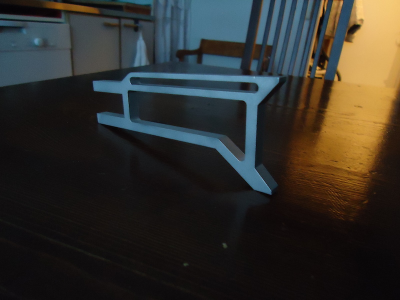

« Vastaus #304 : 15.02.11 - klo: 16.43 »
    Tommoset tukivarret tuli tehtyä truggyyn reikiä ja kierteitä vielä vailla, painoa 54g kpl.

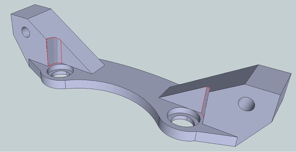

Ikinä en oo CNC-jyrsintä edes nähnyt, saatika käyttänyt, niin pitää kysyä että onko tällainen palikka järkevä & toteutettavissa?
Isommat reiät 7&5mm ja pienet M3 kierteillä.
Väänsin pikaisesti Sketchupilla, kun ei ole kotikoneella lisenssejä "oikeisiin" ohjelmiin.
Vai saisiko tuon kestämään jos tekee levyn ja kärkipalat erikseen ja kahdella senkatulla M3:lla / pää kiinni?
 - Hount

« Vastaus #316 : 24.04.11 - klo: 14.18 »
tuo näyttää vahvasti blastin ackermanlevyltä :smiley:
Poissa Hount
Vs: Omatekoiset osat
« Vastaus #317 : 24.04.11 - klo: 14.34 »
Sehän se on. Alkuperäinen nyörtyi mielestäni liian helposti, eikä siihen löydy vahvempaa tilalle.
 - Hount

« Vastaus #318 : 24.04.11 - klo: 14.48 »
joo se on turhan heikko kapistus,mutta helppo on tehdä ihan suorasta alulevystä kestävämpi.
käännät vaan sisäpään linkit 90 astetta ja laitat ne kiinni levyn alle :wink:
Poissa Hount
« Vastaus #319 : 24.04.11 - klo: 15.05 »
Tuollainen tuhoaa täysin ohjausgeometrian. Ohjauksen linkit eivät ole enää samassa kulmassa alatukivasien kanssa ja auraus & haritus muuttuu dramaattisesti jousituksen eri asennoissa.
Okei, ei tämä ole mikään viimeisenpäälle kisa-auto, mutta en silti halua pilata ohjausta.
Ellei sitten tee korokepalaa tuon levyn ja kuulan välille.. pitää laittaa harkintaan, mutta silti tuohon tarvitsee paksummasta tavarasta nuo päät että kestää ja ei riko ohjausgeometriaa.
 - Hount

« Vastaus #320 : 24.04.11 - klo: 15.24 »
Kyllä tuollainen pala cnc koneella onnistuu.
Kuvassa noissa alemmissa rei'issä on tuollaiset upotukset...
Onko ne pakolliset olla, vai voiko osa olla ilman kyseisiä upotuksia?
Kyllähän toki kone tuollaisetkin tekee, mutta taitais olla helpompaa olla tekemättä ja tehdä vaan pelkkä reikä.

« Vastaus #321 : 24.04.11 - klo: 15.33 »
Ei ole pakollisia, ruuvilaatikosta löytyy varmasti riittävän pitkä holkki pelkälle 5mm reiällekin.

« Vastaus #322 : 24.04.11 - klo: 16.02 »
Tuo terävä sisänurkka pisti silmään. Millä se viimeinen metallinjyvä otetaan sieltä pois? Alla oma ehdotus korjaukseksi.

« Vastaus #323 : 24.04.11 - klo: 16.18 »
En tullut ajatelleeksi. Korjattu.

« Vastaus #324 : 24.04.11 - klo: 17.50 »
eihän tuo ohjausgeometriaa muuta kun pitää huolen siitä että linkin päät ovat tarkasti samalla kohdalla/korkeudella.
Poissa Hount
« Vastaus #325 : 24.04.11 - klo: 19.44 »
Juuri näin. Minulla kävi pieni ajatuskatkos, kun laskin että pallon keskipisteen pitäisi olla 8mm päässä levystä... mutta tuo 8mm on etäisyys levyn toiselta puolen. Eli esim. 3mm levyllä pitää nivelen keskipisteen olla enää 5mm päässä levyn pinnasta ja tuo ei ole aivan valtaisa momentti enää, varsinkin jos toiselle puolelle saa vielä mutterin.
M3 lukkomutteri ei ole ihan kokosuhteessa 4,3mm pallon kanssa... en löytänyt 3DWarehousesta parempaa lukkomutteria.
Miltä näyttää? Pallo on nyt alkuperäisen geometrian kohdassa, taaempi reikä olisi optio.
Ainut on että mahtuuhan pallokuppi taittumaan tuon kulman ottamatta kiinni pallon varteen? Todennäköisesti mahtuu, kun nytkin on ohjauspalan päässä sama kulma samassa asennossa olevassa pallossa.
 - Hount

« Vastaus #326 : 24.04.11 - klo: 20.46 »
hyvältä näyttää!
just tuollaista rakennetta meinasin,ja tuo on toteutettavissa kotikonstein.

« Vastaus #327 : 26.04.11 - klo: 17.12 »
Jos nuo lukkomuterit liian isot skaalassa tuohon palloniveleen nii mä vääntäsin kierteet toho levyyn. :azn:

« Vastaus #328 : 27.04.11 - klo: 01.49 »
Eeh? Et tainnut nyt ihan tajuta. Siis tuossa 3D mallissa minkä tein, nuo M3 mutterit ovat aivan liian suuret, koska neljän sekunnin haulla 3DWarehousesta löysin tuon yhden lukkomutterin ja tökkäsin sen tuohon malliin. Eiköhän ne oikeat M3 lukkomutterit ole tosimaailmassa ihan oikeassa kokosuhteessa.
 - Hount
