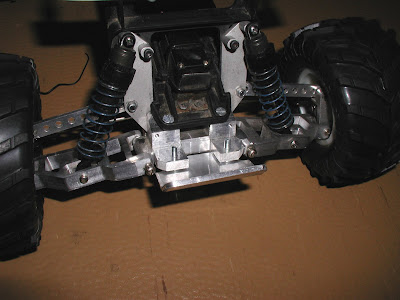

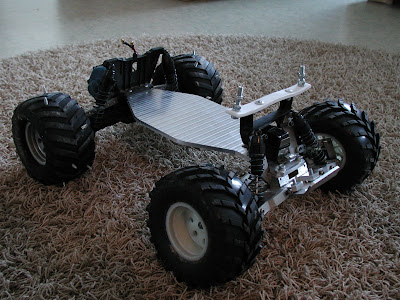

Tukivarret (kuvassa vielä vaiheessa): Kliks!
Pohjalevy: Kliks!
Ylädekki (vaatii viimeistelyä):Kliks!
Lisää tulossa...

Aika jännän näköset tuli noista mazzan alatukivarsista. Mahtanee painaa pikkasen enemmän kuin nuo mun tekemät. No kestääpähän ainaki :grin:
Tosin en oo samaan autoon niitä tehny, mutta samasta asiasta puhutaan. :wink:

No on ainakin vahvuutta osilla. Ehkäpä jopa hieman ylimitoitetulta vaikuttas. :D
Ainaki painaa kun synti...  :lol:

Just kun ite mietin sitä että miten saada alatukipaloista mahdollisimman kestävät ja kevyet. Ois saanu vielä keveämmät ja kestävät kuin ois tehny ohuemmat niistäja sitte taskujen sisälle pienet viisteet. Niin se jännitys mikä tulee kulmaan ei ois niin iso. (siis omista palikoista puhun)
Mutta eipä pieni painon tuleminen oo mitään haitannu. Meno vaan muuttunu kovemmaksi :p

Painakoot, eipähän ainakaan tukivarret pauku :grin:. Pohjalevy ja ylädekki onkin ihan sopivaa matskua, kuitenkin sen verran pehmosta tuo perusalumiini...

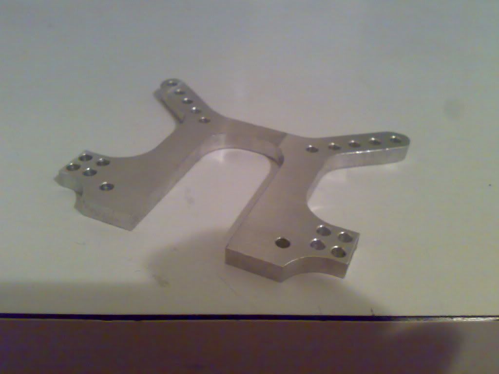

Alumiininen takaiskarintuki Tamiya Durgaan...

Onko molemminpuolin koneistuksia vai vain yhdelle puolen. Lähinnä noita kevennyksiä meinasin :cool:

4mm 7075 levyyn ajettu ja toisella puolella 2mm kevennykset alkas loppuu matsku kesken jos kummaltakin puolelta keventäis :). Kevennykset ajettu jälkeen päin jigissä joten molemminpuolin kevennykset onnistuisi myös.

Olisiko molemmanpuoliset kevennykset vahvemmat kuin toispuoleiset? Vertaa L-palkki ja I-pakki. (noissa reunoissa)

Tuo on kyllä siisti, ja eiköhän tuo kestä noinkin tehtynä. Vaikka olisihan se ollut ainakin eroottisempi jos kevennys olisi jaettu molemminpuolin mutta en ala arvosteleen ennen kuin itse kykenen edes edelliseen  :grin:

Ei se siitä välttämättä vahvempaa tee jos molemmilla puolilla on kevennykset. Ja juuri niinkuin nasty sano, että loppuu materiaali kesken.
Mutta jos molemmille puolille tekee vaikka 1mm kevennykset niin sitte kestää.
Pitäsköhän munki vaihtaa alumiinilaatua 7075, kun nyt on tällähetkellä käytössä 6000 sarjan alumiiniä. AlMg2-T6 (tai 3, en muista tarkkaan)
Ookko nasty huomannu eroa noiden kahden materiaalin välillä, mitään merkittävää?

7075 on huomattavasti kovempaa ja jäykempää kuin 6tonniset ja tuo T3 on aivan räkää -> sopii kantattavaksi, mutta 7075:ttä ei pysty hitsaan (kunnolla) eikä taivuttamaan.
Koneistetut osat voi tehdä 7075:stä ohuemmin materiaalivahvuuksin kevyemmäksi juuri tuon jäykkyyden ansiosta .
Muistaakseni 7075:den lujuus on lähellä S355(fe52):ttä.
Moniin osiin kyllä riittää ihan hyvin 6082 T6, mutta missä tarvitaan lujuutta varsinkin ohuilla materiaalivahvuuksilla on 7075 varsin asiallista.
