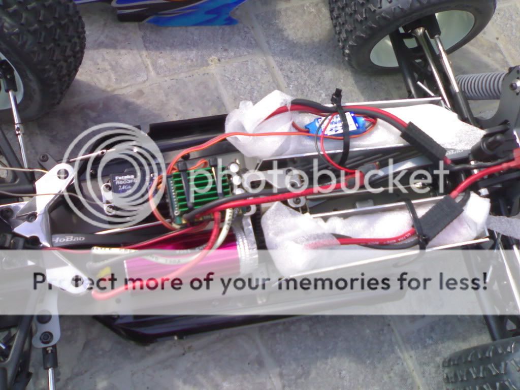

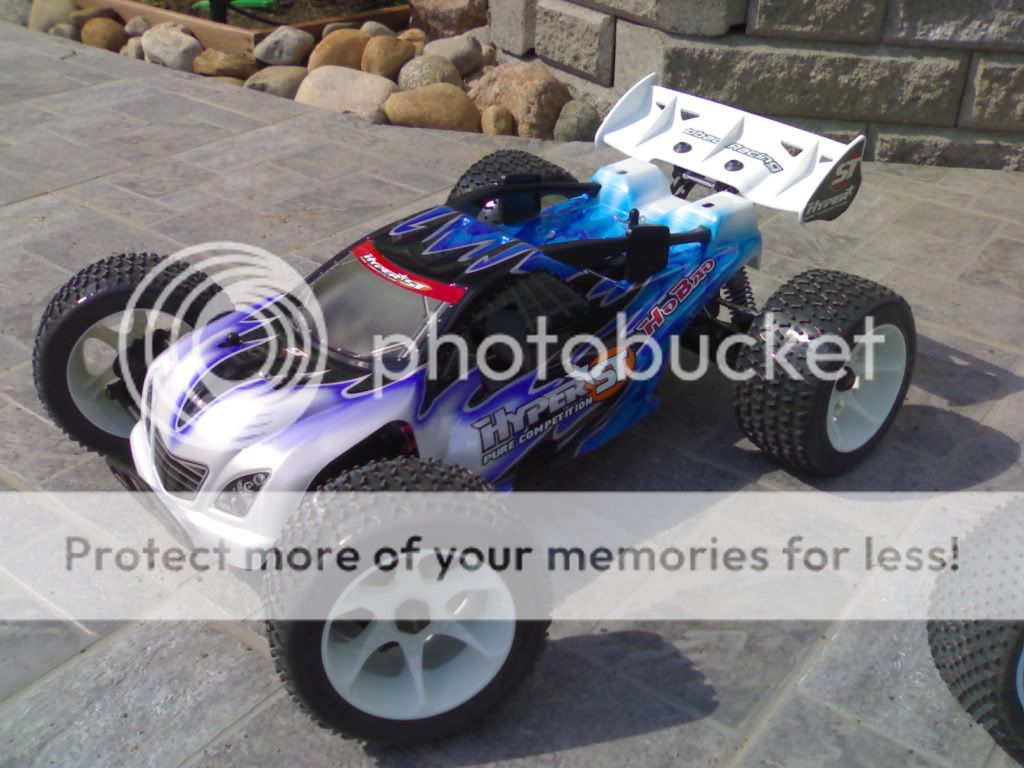

Omaki ST Pro ehkä joskus vielä liikkuu sähköillä :wink:
Tuli uusi idea mieleen. Onko kukaan sattunu törmäämään internetin kaupoissa isoon harjattomaan moottoriin joka olisi kv-lukemaltaan 100 - 150 kierrosta per voltti?
Saa laittaa yv:nä tai tänne linkkiä...
Tilasin jo 1000kv koneen, mutta hoksasin että sehän kiertää aivan liikaa.
Kuvia projektista:
moottorin paikka saattaa vielä muuttua keskemmäs...

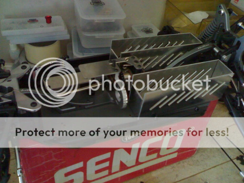

On muuten komeat akkutelineet Ilellä. Mistä moiset vai onko omaa tuotantoa?
Omaa tuotantoa. Eivät ole vielä täydelliset, mutta aika hyvät. (näitä on muillekin asti.. jos kiinnostaa niin yv)

Hienolta näyttää, taitaa löytyä jyrsin kotoa, ei ihan dremelillä taida tuollasta jälkeä tulla...
Milläs nuo akkukoteloiden päädyt tulee kiinni? Muutenkin, onko nuo paloista tehty vai taivutettu yhdestä palasta?

Yhdestä palasta on akkukotelot taivuteltu.
