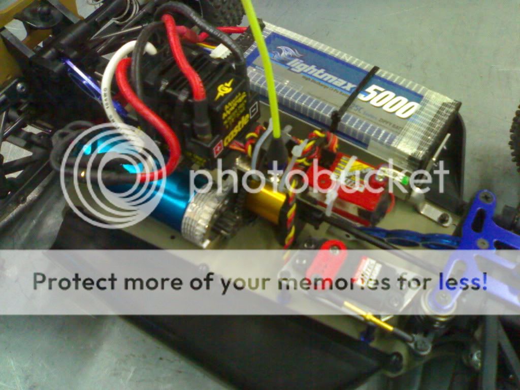

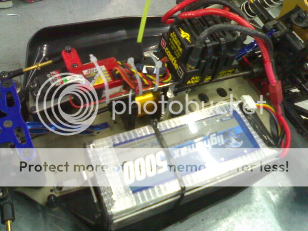

Oma Hyper 8.5 Pro kokeilu. Ei vielä ajettu/testattu.
« Vastaus #191 : 09.07.09 - klo: 08.27 »
Ihan hieno conversio kyllä.
Sähköt niputettu asiallisesti. Ainut mikä pistää silmään (itsekkin alkuun laitoin) on tuo akun johto tuolla tarranauhan alla. Hätäpiti tilannekun tulee ni eipä ennätä repiä liitintä auki.
Laitoin (nitron koppakun on) ni tankin aukon kohdalle akun liittimen, saa suht nopeasti auki/pihdeillä poikki. Ja on testattu, suosittelen.

Joko on päivän aikana ehditty testaamaan?
Hyvin oot kaikki osat saanu mahtumaan ja siististikin vielä.
Onko tuo lähtökohta kaiken lisäksi uusi ajamaton Hyperi?

Ei oo vielä valitettavasti ehtinyt testaamaan. Toivottavasti tässä viikonloppuna. Akkuna on Zippyn 4S 5000mAh. Auto on käytetty, mutta osia on uusittu rankasti. Uuden olisi varmaan saanut jo halvemmalla  :grin:

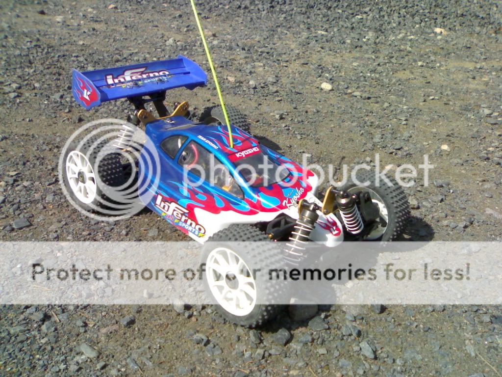

Nyt pojan buggykin on saanu harjattomat ja lipo akun. Epa rajoitettu 80%:iin kulkee aika sopivasti. Iskän ajossa täydet 125%:ia ja on hauskaa :grin:
Kyllä se MP7.5us RTR:kin kestää... Tässäkin on alkuperäistä autoa vielä keskikardaanit, kori, mutasuojat, siipi ja renkaat.
