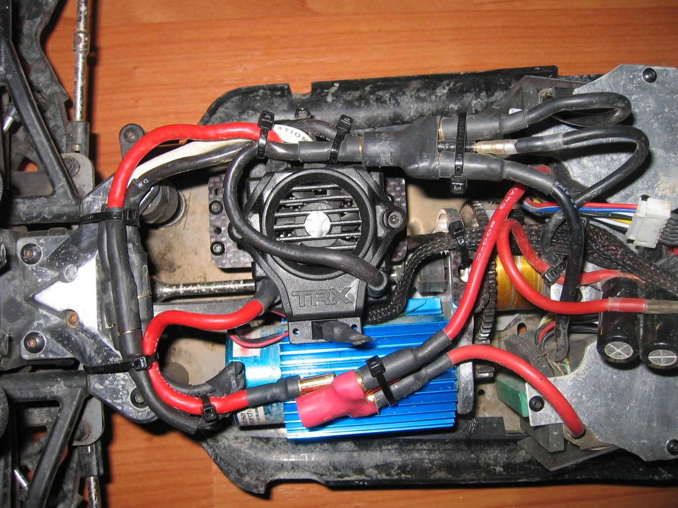

Hieno tuo sava:n auto, odota vaan kun se likastuu...
Tein pienen päivityksen omaan, eli hankkisin tuon Traxxasen MMM kiinnikkeen ja laitoin noparin sillä kiinni, eikä yllättäen tarvinnut edes mitään modailla riitti kun käänsi noparia 90-astetta. Tarkkaillaan miten se pysyy kun toisella puolella oli sen verran iso "reikä" että tarvii korilaatan, eikä sekään meinaa riittää.
Tosi ahdas sovitus se meinaa olla, kun toisella puolella on moottori ja toisella puolella servon varsi.

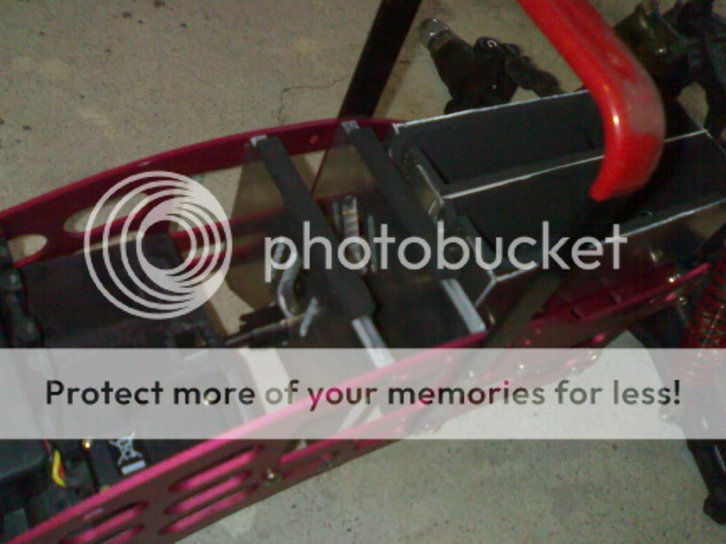

Aika monet on näköjään rakennellut akkutelineitä alumiinistä. Eikö se ole hieman riskialtista touhua akkuja ajatellen?

« Vastaus #364 : 01.09.09 - klo: 20.24 »
Kyllä varmaan jos ei ole mitään pehmusteita,mutta laittaa pehmustetta joka puolelle,niin iskut ei ole niin kovia.

Poissa Ile__
« Vastaus #366 : 01.09.09 - klo: 21.51 »
Ei. Päinvastoin.
Akkujen pitää olla kunnolla kiinni kunnollisessa telineessä, jossa se ei pääse liikkumaan vaikka sattuis huitaseen kuuttakymppiä betoni seinään. Muuten voi tulla niitä palovaurioita...

« Vastaus #368 : 01.09.09 - klo: 22.31 »
Peitsamon kanssa samoilla linjoilla noiden metallisten akkutelineiden osalta. Toki ne suojaa ja on siltä osin turvallisia mutta aina hirvittää kun iso määrä energiaa lepää metallin päällä...
Oma akkuteline on tehty polyasetaalimuovista, vastaavaa löytyy täältä: http://www.rc-monster.com/proddetail.php?prod=RCMFPbatterytray
Joku CNC koneistaja voisi varmaan tehdä kotimaisia akkutelineitä jos kysyntää tulee riittävästi, itellä ei ole mahdollisuus kuin manuaalijyrsimeen ja sillä ei viitsi alkaa valmistaa kaupallista versiota.

« Vastaus #371 : 01.09.09 - klo: 22.48 »
Kyllähän tuolla RC-Monsterin akkukotelollakin varmasti pärjää.
Mutta itse suosin tuota tyyliä, kiinteä alumiininen kotelo, 4mm kovilla pehmusteilla.
Esim mulla Genesiksessä pysyi MaxAmpit koteloissaan, vaikka otti kiristyssiteet pois ja koitti koputella autoa katollaan betonilattiaan. Akut lähti pois vasta sitten kun kuski niin halusi. Piti ottaa kunnolla akusta kiinni ja vetää ne pois sieltä

« Vastaus #389 : 04.09.09 - klo: 07.16 »
Nyt on omalla HongNor X2 CRT Pro konversiolla testailtu muutamat akulliset ja on se niin outoa kun auto ei keuli heti ympäri jos vähän enemmän kaasua antaa ja auto myös kääntyy kaasu päällä.Vertauksena savage flux jossa ei ollut näitä ominaisuuksia. :lol:
On se keskidiffi vaan hieno asia.
4s 5000mAh lipoilla ajelin akulliset kaasun käyttöä säästelemättä ja sen jälkeen moottori 48 astetta,nopari 45 astetta ja akut 35 astetta eli viileänä käy. 14T pinjonilla huiput vajaa 60km/h. Vois ehken piikin tai pari isompaa pinjonia kokeilla. Sekä keskidiffiin pikkasen jäykemmät öölit niin ei pullistelis niin nuo eturenkaat.
Itse ainakin luotan noihin alumiinisiin akkukoteloihin.Kun on hyvät pehmusteet,Hard case akut ja vielä tiukasti tarranauhalla kiinni niin ei ainakaan minua huoleta tuo. Ja on nuo minun auton akkukotelot mallia KESTÄVÄ! Kiitos siitä toisaalle.  :wink:
