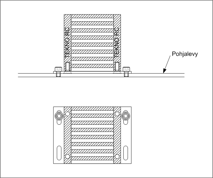

Kumpaa pidätte parempana moottori pukkina RC-Monsterin vai Tekno RC mallia? Vai onko joku parempi Elite?
En oikein osaa päättää... Tekno on halvempi ja keskidiffin huolto niin helppoa kuin valmistaja siitä on tehnyt. RC-Monsterin malli on kalliimpi ja keskidiffin huolto per****tä.
Teknon mallia varten joutuu tekemään pohjalevyyn soikeat reijät pinjonin välyksen säätöä varten. RC-Monsterin malli taas on bolt-on tyyliä.

Älä ainakaan tee "soikeita" reikiä uppokantaisille ruuveille, sillä silloin ruuvi ei pidä kiinni kuin kahdesta hyvin pienestä kohdasta. Lue: ei pidä sitä pukkia kiinni.
Kumpikin ratkaisu on mielestäni huono ja siksi tein edelliseen rakennelmaan ihan oman pukin. Kun tuollainen Tekno RC:n pukki kuitenkin tuli hankittua, niin tarkoitus olisi käyttää sitä seuraavassa rakennelmassa. Laitan pukin alle alumiinilevyn, joka on suurempi kuin pukin pohja. Pukki kiinnitetään tähän levyyn, johon tehdään pukin vierelle tulevaan osaan soikeat reiät pukin siirtämisen mahdollistamiseksi ja pukki ruuvataan yläpuolelta kiinni pohjalevyyn, jossa on kiinteät reiät kierteillä. Ohessa piirros, joka toivottavasti selventää paremmin miten tuo on tarkoitus kiinnittää:

Tuo on ihan hyvä idea, itse meinasin että jos tuohon päädyn niin teen pohjalevyyn samanlaiset reijät kuin polttiskoneen kiinnityksessä on. Noh katsoo kumpi vaikuttaa paremmalta/helpommalta toteuttaa.
Ei käynyt kyllä mielessäkään tehdä uppokantaisille niitä soikeita reikiä...
Niin ja jos nyt RC-Monsterilta tulee se XT8 '09 konversio ulos, niin tekisi mieli koneistaa siitä pohjalevystä vähän painoa pois... Siinä samalla tekisi nuo reijät.

Tekno-RC:n pukkiin saa valmiit asennuslevyt, itse tilasin ne samalla kun pukin.
Tosta löytyy.
Poissa Jabe
    • RC Drifting Finland
« Vastaus #701 : 15.10.09 - klo: 21.16 »
Tosta löytyy.
Juu, onkin tosi kätevät... lisää reikiä pohjalevyyn tai sitten pitää ottaa aina pukki irti ja säätää...
Tuo Penquin idea on paljon parempi.

Ei noilla tekno rc:n levyillä pysty sitä välystä säätämään, jos ei tosiaan tee lisää reikiä pohjaan. Itsellä on ainakin tulossa mahdollisimman sileä pohjalevy, johon ei jätetä yhtään reikää, jossa ei joku ruuvi tulppaa sitä. Nostan keskidiffin pukkiakin sen verran ylöspäin, että spurrin/diffin rattas mahtuu pyörimään ilman pohjalevyssä olevaa reikää. Saman verran voi hyvin nostaa myös moottoria ylöspäin, vaikka kyllähän siinä kieltämättä nousee painopiste ylöspäin.
Edit: Katselin tarkemmin vielä noita Tekno RC:n levyjä ja niissä on juuri se suunnitteluvirhe jonka mainitsin aiemmin, että ruuvinreiät on soikea, jotta kiinnityskohtaa voi vaihtaa ja tarkoitettu käytettäväksi uppokantaisella ruuvilla.

Itselläni on Speed Passionin malli jonka siis voi laittaa suoraan moottorin kiinnitys reikiin tai jos porailee pohjaan reikiä niin voinee laittaa toisellekin puolelle ns. radioboxin tilalle. SP siis hyvin saman tyylinen kuin Tekno RC malli, välyksen säätö onnistuu hyvin kuten keskidiffin huoltokin, lämmön siirtyminenkin on hyvä koska pinta-ala pohjaan on iso. Huonoa siinä taas on se kun keskidiffin pukit on muovia ja moottorissa on suht paljon rykiä hammasvälys ei pysy diffin ja pinjonin kanssa optimina, eli rattaat ääntää ja kuluu hieman nopeammin, ja saattaa rasittaa moottorin laakeria enemmän pienen elämisen takia, ja pinjonin joutuu laittaan moottorin akselille suht kauas laakerista eikä kyseiseen malliin sovi eri ulkohalkaisijalla olevat moottorit.
Eli tein Pukin mikä on on malliltaan samanlainen kuin RC Monsterinkin myymät mallit, ja vaihdoin toisenkin diffipukin alumiiniseksi. Tuo on ollut hiljaisempi ja pinjonikin kestää paremmin kun välys ei elä. Diffin huollossa joutuu irroittamaan 2 ruuvia enemmän, en koe hankalaksi sitä. Moottoriahan ei tarvi irroittaa kun ottaa koko pukin pois pohjalevystä, samalla diffin takaisin laittokin on mukavampi kun Xrayn omiin pukkeihin, muuteman gramman kevyempikin siitä tuli kuin SP:n malli on. Tällä mallilla sain koko auton paino jakauman paremmaksi, koska akut sai paremmin sijoiteltua.
Huonoa tuossa on se että moottori on vain päädystä kiinni eli pelkkien ruuvien varassa eikä moottorin alla ole ns. kehtoa ja lämmön siirtyminen koneestä pohjaan on vähäisempää.
Eli kummassakin mallissa omat huonot ja hyvät puolet, oma mielipide on kumminkin että RC-Monsterin mallinen moottoripukki on parempi, kuin se Tekno RC:een malli.

Ei kestä ainakaan nämä valmiina ostettavat diffipukin kanssa samaa palaa olevat alumiiniset moottoripukit ehjänä kun laittaa sinne kiinni esim. Castle Neu 2200 kv koneen tai jonkin vielä painavamman. Hypyissä ja muutaman metrin pudotuksissa tuo puolen kilon punnus vääntää sen pukin mutkalle aika nopeasti.
Poissa mmrc
« Vastaus #706 : 16.10.09 - klo: 00.58 »
Ok. Noista osto versioista en tiedä. Teinkin oman 12mm alumiinistä jyrsimällä ja jätin suht järeäksi ihan tarkoituksella ettei vääntyisi.
Se on kestänyt hyvin just tuon Castle neun 2200kv moottorin. Sillä on ajettu n.15 akullista sisäradalla missä huonosti menneet hypyt tulee aika korkealta betoni lattialle eli tärähdykset on ollut kovia ja kyllä se jo vääntynyt olisi jos niin tekisi.

Mulla on tuossa edellisessä rakennelmassa vaatimattomalla 10 mm seinämällä tuo pukki, tosin moottorin kohdalle on tehty tarkkaan moottorin halkaisijainen upotus. Pukki on U:n muotoinen, moottori siellä välissä ja kiinni neljällä ruuvilla pukissa. Ei ole niitä keveimpiä, mutta ainakin on kestänyt ja moottori pysynyt kiinni. Säätö on toteutettu siten, että koko pukki siirtyy. No se on muutenkin omalaatuinen ratkaisu, kun moottori on keskellä autoa kardaanin päällä ja pinioni siten keskidiffin rattaan päällä.
« Vastaus #708 : 16.10.09 - klo: 06.51 »
Tuo RC-Monsterin mottipukin vääntyminen on huomattu ja korjausta tulossa kunhan kerkee/jaksaa/viitsii tehdä asialle jotain. Huono juttu että kone on pelkästään päädystä kiinni, hyvä taas on että huolto on helppoa kun ei tarvii purkaa puolta autoa.
Katsotaan mitä talven pimeinä iltoina keksii mottipukille, voi olla että teen koneen/pohjalvyn väliin alumiinisen kehdon niin samalla saa lämmönsiirron hoidettua.
