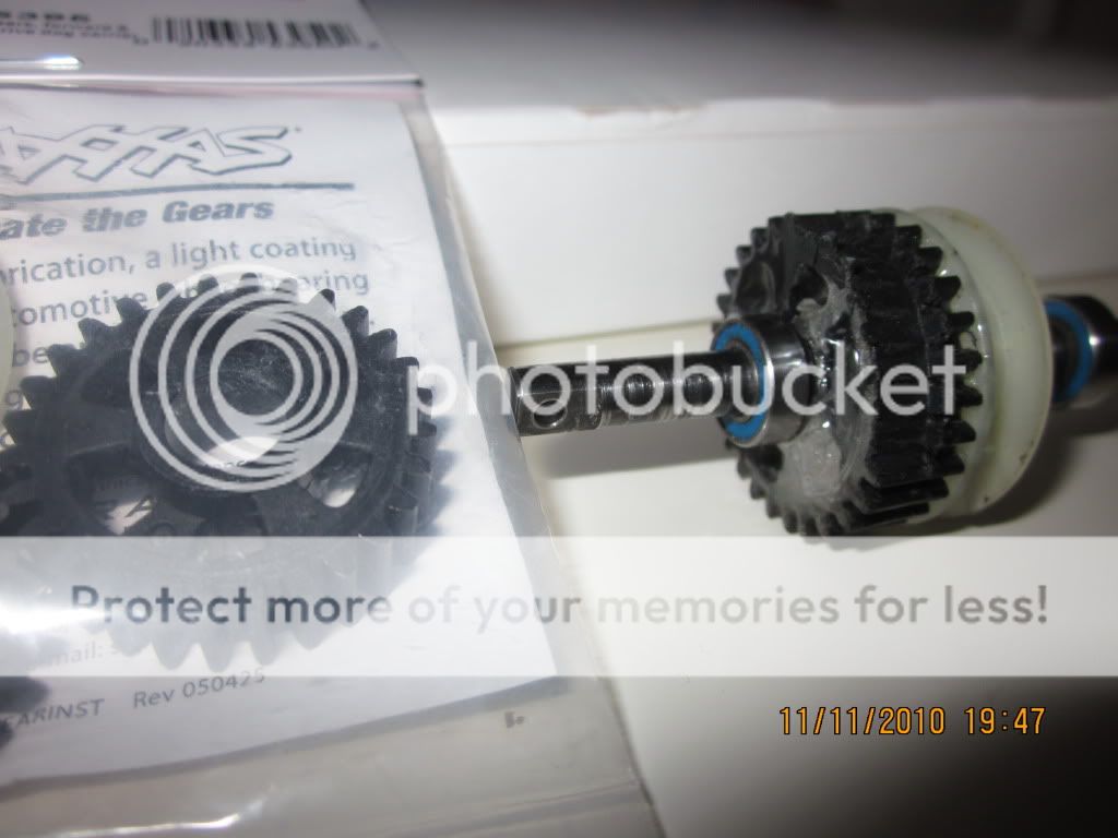

Kyllähän tuo polttisrevon laatikko pitkään kesti ja aikamoista sikaa sai mutta pariviikkoa sitten lopulta antautui. Tuo voimansiirron pääratas oli jotenkin päässy halkeemaan ja ehkäpä se oli syy tuohon hampaiden putoamiseen. No uusi ratas tuli Amainista eli niputetaan ja työnnetään jonnekkin piiloon oottelemaan kevättä.
En ole kyllä mikään talvi rc-autoilija mutta kyllähän tuon SCX:n kanssa saa aikaa menemään sisätiloissakin :lol:
