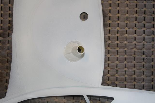

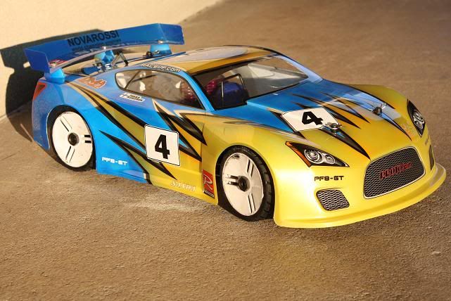

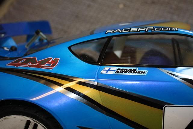

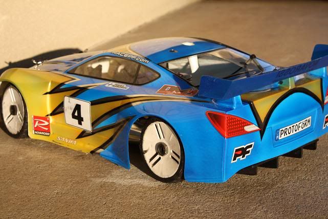

Ohessa muutama kuva uudesta korista ja tankkausta (toivottavasti) helpottavasti muutoksesta. Eli tankki on radioboksin paikalla, vastarin akku tankin paikalla ja vastari ohjausservon kyljessä kiinni. Loput yksityiskohdat selviää kuvista. Muutaman reijän joutui pohjalevyyn porailemaan, mutta ei mitenkään kovin vaivalloinen operaatio. Kokeilin tankkausta tuossa pihalla ja veikkaan, että sellaisen 2-3 sekuntia / tankkaus tuolla hommalla säästää jos kaikki menee niinkuin pitää. Katsotaan miten Hyvinkäällä menee ja toimiiko tuo homma, ennen en uskallamuille suositella.

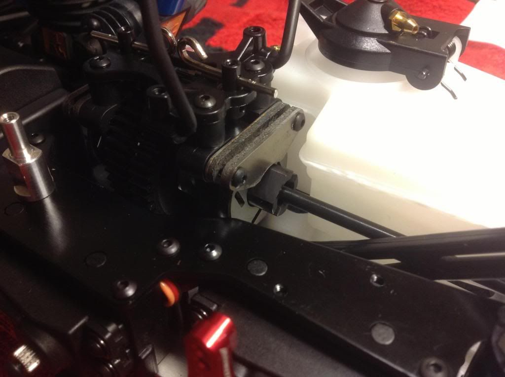

Ainoa toimiva ratkaisu on paksut teräslevyt ja kivipalat. Honkkarilta löytyy molemmat. Jarrujen kestävyyden takaamiseksi tein varmuuden vuoksi tuplajarrut. Näillä pysähtyy ja pitäs kestää pitempiäkin vetoja.
Kyöstissä mulla hobaon "kivipalat" ja pelittivät viime kesänä loistavasti verrattuna orggis jarruihin jotka katosivat 3 ensimmäisen mutkan jälkeen. Tuplalevyt on siis ja etupuolella molemmat. Kevät tulee vauhdilla ja perjantaina vaihdetaan jo maaliskuuhun. Nitronkäryn voi jo aistia ilmassa....
